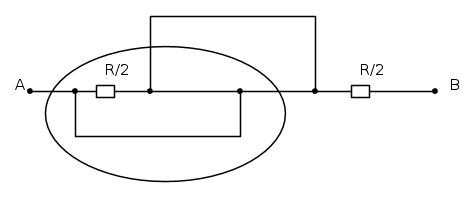

Vicar1992 ha scritto:benissimo quindi dopo sostiuisco con una di valore R/2 come nel disegno.
A quel punto la resistenza ha ddp zero. quindi rimane l'unica resistenza a destra. Giusto?
posta il disegno. scusa ma non capisco.

Questo è il circuito dopo i due paralleli, ma facendo kirchhoff di quella maglia V(R/2)=0.

Vicar1992 ha scritto:Questo è il circuito dopo i due paralleli, ma facendo kirchhoff di quella maglia V(R/2)=0.
oibho, e la R equivalente del parallelo dov'è finita?

Vicar1992 ha scritto:Questo è il circuito dopo i due paralleli...
Dai un occhio a questo post... ;-)

Ah capito, quindi il risultato è R, ma quei cortocircuiti non fanno nulla?

Vicar1992 ha scritto:Ah capito, quindi il risultato è R, ma quei cortocircuiti non fanno nulla?
Certo che fanno qualcosa, fanno sì che le R vadano in parallelo.
Devi abituarti a vedere queste cose e questo si fa solo con l'esercizio e le "capate" al muro :)
