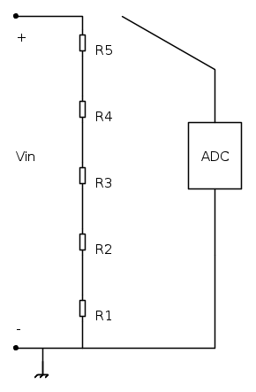

Sulla base di ciò che hai scritto in [1], mi sembra che le portate siano al più 4; in base a ciò che hai scritto in [7], ce ne sono 5: scegli tu il problema che vuoi risolvere e scegli il giusto numero di resistenze.
lionell88 ha scritto:La tensione va calcolata quindi utilizzando il partitore di tensione in base alle resistenze "collegate" con l' ADC...
I valori delle tensioni di fondo scala definiscono solo i rapporti di resistenze, il valore della resistenza totale o quello di una delle resistenze (non tutti e due insieme) sono parametri liberi. Per esempio, se uno volesse le portate 1 V, 10 V, 100 V, 1000 V (quest'ultima teorica, praticamente quel partitore potrebbe dare problemi per 1000 V di fondo scala) potrebbe scegliere i valori 1 kohm, 9 kohm, 90 kohm e 900 kohm (resistenza totale di 1 Mohm), ma anche 10 kohm, 90 kohm, 900 kohm e 9 Mohm (resistenza totale di 10 Mohm).

quelle resistenze potrebbero valere anche 900 ohm, 90 ohm ecc... no?

Sì, teoricamente: ma come ti aspetti che sia la resistenza di ingresso di un buon voltmetro? E già che ci sei, prova a calcolare quanto dissiperebbe con 1000 V di ingresso la resistenza da 900 ohm. E ancora, quanto varrebbe la resistenza più piccola con le resistenze da te proposte? Ci potrebbero essere dei problemi?

Per l'esempio da te fatto, dove il valore di fondoscale dell'ADC è di 1 V, con le portate da te proposte, avrebbe un valore di 1 ohm :) ... Però ho pensato che in questo caso sarebbe vero che la resistenza interna dell' ADC fosse molto maggiore della somma di quelle resistenze...
Perdonami ma non sono molto pratico in strumentazione :D ... sono troppo legato alla teoria (se così si puo' dire) -.-

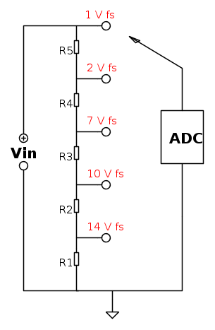

Dunque (non dite che sono pesante), ricapitoliamo...
Innanzitutto le resistenze devono essere abbastanza elevate per limitare le dissipazioni di potenza...
Supponiamo, per esempio, di avere in ingresso 4 possibili portate 14V, 10V, 7V, 2V più la Vfs. Se la tensione di fs dell' ADC è di 1V, conviene avere la somma delle resistenze pari a 14 kohm (teoricamente qualsiasi ordine di grandezza purché il coefficiente sia 14) se poniamo R1 pari a 1 kohm. A questo punto, per dimensionare R2,
basta risolvere
10\frac{R_2+1}{14}=1
e così per R3
7\frac{R_3+R_2+1}{14}=1
Poi R4
2\frac{R_4+R_3+R_2+1}{14}=1
R_5=14-R_1-R_2-R_3-R_4
R_{ADC}>>\left(R_1+R_2+R_3+R_4+R_5\right) Questa condizione è necessaria.

Si' è giusto, e i valori dovrebbero essere quindi:
R_1 = 1 k\Omega
R_2 = 0.4 k\Omega
R_3 = 0.6 k\Omega
R_4 = 5 k\Omega
R_5 = 7 k\Omega

Ora che ci penso, non capisco da dove salta fuori la soluzione che avevo proposto all'apertura del post :D ... in quel caso sarebbe entrata sempre e comunque tutta la tensione di ingresso sull' ADC visto che il circuito è controllato in tensione. Ah... naturalmente se in ingresso ci mettessi 0.7V toglierei tutto quel partitore e lascerei entrare la Vin direttamente nell' ADC
