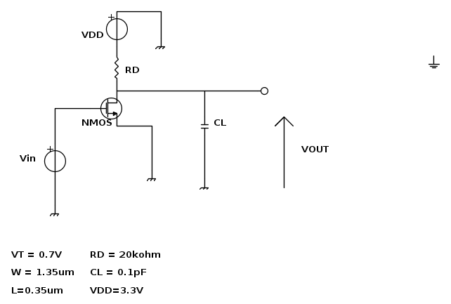

Allora ho il seguente esercizio da risolvere, è stato risolto in classe dal professore, ma io avrei dei dubbi e me lo sto rivedendo tutto per capirlo bene, visto che sarà un tipico esercizio dell'esame di Elettronica Digitale. Allora inizio a scrivere l'esercizio con la risoluzione, poi quando ho bisogno di aiuto mi fermo, attendo le risposte e continuo la risoluzione dell'esercizio.
• Calcolare la caratteristica statica e la caratteristica dinamica del seguente circuito:
Allora iniziamo dalla caratteristica statica.
CARATTERISTICA STATICA
Iniziamo considerando Vin = VGS = 3.3V e teniamo conto che il condensatore nel calcolo della caratteristica statica possiamo considerarlo come circuito aperto. Quindi VDS= VOUT
Consideriamo le condizioni nelle diverse regioni di lavoro del MOSFET:
VGS < VT --> interdizione
VGS > VT --> triodo o saturazione
In particolare:
VDS < VGS-VT -->triodo
VDS = VGS - VT --> separazione tra triodo e saturazione
VDS > VGS - VT --> saturazione
Nel nostro caso Vin = 3.3V > VT = 0.7V pertanto il MOSFET è accesso e lavorerà nella regione di triodo o in saturazione, sappiamo che:
VGS - VT = 3.3V - 0.7V = 2.6V

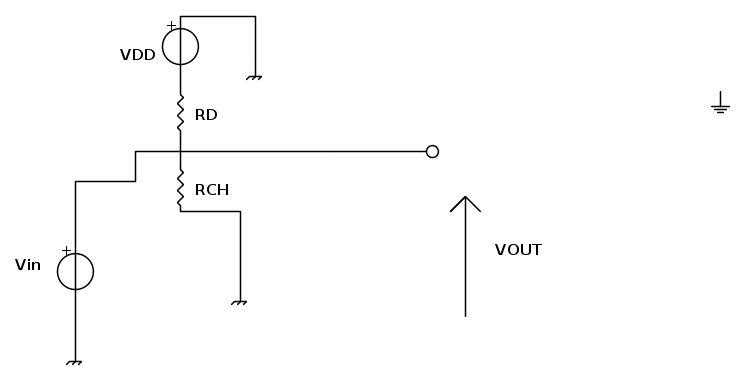

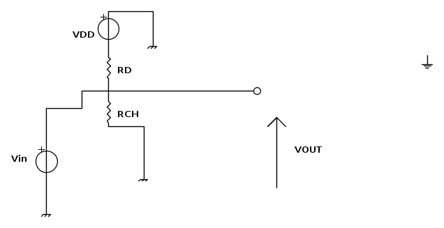

Ora per determinare la regione di lavoro dobbiamo calcolare il VDS. Qui avrei il primo dubbio, il professore ha detto che è evidente guardando il circuito che VDS è prossimo a 0 pertanto lavorerà in regione di triodo. Quindi si utilizza il modello del MOSFET nella regione di triodo dove esibisce una resistenza di canale RCH e questa resistenza può essere calcolata dalla seguente formula:
IDS = \hat{kN}[2(VGS-VT)VDS - VDS^{2}]
Dal momento che VDS è molto piccolo il termine VDS^2 può essere trascurato quindi si può facilmente calcolare RCH:
RCH = \frac{VDS}{IDS} \cong 1kohm
Dove:
\hat{kN} = kN\frac{W}{L}\cong192*10^{-6}
E il circuito equivalente è il seguente:
E considerando il partitore di tensione si può calcolare VOUT = \frac{RCH*VDD}{RCH+RD}\cong0.15V
Però non ho capito per quale motivo VDS è prossimo a zero, se eventualmente vorrei calcolarlo come dovrei procedere?
P.S. La massa in alto a destra non la considerate l'ho messa per sbaglio e me ne sono accorto solamente dopo aver postato il circuito.

La tensione V_\text{DD} è connessa con la polarità sbagliata ;-)
ireon ha scritto:Qui avrei il primo dubbio, il professore ha detto che è evidente guardando il circuito che V_\text{DS} è prossimo a 0 pertanto lavorerà in regione di triodo.
Se uno non riesce a intuire in quale regione lavora il dispositivo (qualunque, non solo il MOS) deve procedere così:
1) Assume che il dispositivo sia in una certa regione di funzionamento e risolve il circuito utilizzando la caratteristica che il dispositivo ha nella regione scelta.
2) Verifica che le correnti e le tensioni trovate siano compatibili con la regione di funzionamento assunta al punto 1): se non lo sono, allora quella assunta non è la ragione di funzionamento corretta e ne deve scegliere un'altra.
PS: usa i pedici nelle equazioni, diventano più leggibili: guarda come ho scritto V_\text{DD} e V_\text{DS}
PPS:
Volessi
Foto UtenteDirtyDeeds
55,9k 7 11 13

[3] Re: Esercizio NMOS carratteristica statica e dinamica
Messaggioda Foto Utenteireon » 27 ott 2012, 13:42
Si il più sta sotto VDD ho sbagliato a scriverlo. comunque allora consideriamo l'equazione che descrive IDS nella regione di triodo:
IDS=\hat{kN}[2(VGS-VT)VDS - VDS^2]
Poi so che:
IDS = \frac{VDD-VDS}{RD}
E sostituendo e risolvendo l'equazione, essendo di secondo grado, mi trovo due valori di VDS però poi quale dei due dovrò considerare? perché alla fine dovrei avere un solo valore di VDS ed essendo VDS=VOUT dovrà essere uguale a 0.15V ovvero il valore che mi sono trovato prima ed effettivamente VDS è prossimo a zero come supposto.
Come faccio a mettere i pedici?

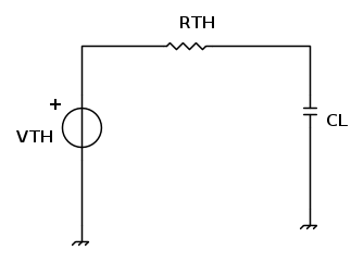

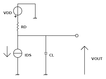

In questo caso le cose si complicano poiché il condensatore istantaneamente mi tiene fissa la tensione sul nodo d'uscita e pertanto prima si scaricherà nel seguente modo:
V_O_U_T=V_D_S=3.3V
V_G_S-V_T=2.6V
V_D_S>V_G_S-V_T
Pertanto inizialmente siamo in saturazione è il modello circuitale del MOSFET é il seguente:
Applicando la formula:
I_D_S=\hat{k_n}(V_G_S-V_T)^{2}\cong1.3mA
Quindi utilizziamo la formula per calcolare la scarica del condensatore:
V_O_U_T=V_\infty+[V_0-V_\infty]e^{\frac{-t_1}{\tau}}
Applichiamo Thevenin sul nodo d'uscita:
Dove:
V_T_H=V_D_D-R_D*I_D_S=V_\infty=-22.7V
R_T_H=R_D=20kohm
V_0=3.3V
\tau=R_D*C_L=2ns
Mentre la V_O_U_T è la tensione in cui avviene il passaggio tra la regione di saturazione e quella di triodo e sarà uguale a:
V_O_U_T=V_i_n-V_T=2.6V
Quindi questo circuito equivalente è valido fino a V_O_U_T=2.6V poi il MOSFET lavorerà nella regione di triodo. Sostituendo il valore di V_O_U_T possiamo calcolarci t_1:
t_1\cong0.061ns

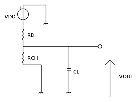

A questo punto il MOSFET passa in regione di triodo è il modello circuitale è quello seguente:
Con:
I_D_S=\hat{k_N}[2(V_G_S-V_T)V_D_S-V_D_S^2]
Trascurando il termine V_D_S^{2} possiamo calcolarci la resitenza di canale:
R_C_H=\frac{V_D_S}{I_D_S}=1kohm
Quindi la costante di tempo del circuito:
\tau=(R_D//R_C_H)*C_L\cong0.095ns
V_O_U_T=V_\infty+[V_0-V_\infty]e^{\frac{-t_2}{\tau}}
Con:
V_O_U_T=\frac{V_\infty+V_0}{2}=1.73V
V_\infty=0.15V
V_0=2.6V
Quindi:
t_2\cong0.05nsns
Infine:
t_L_H=t_1+t_2\cong0.1ns
Praticamente se ho capito bene il condensatore parte da 3.3V poi fino a quando la tensione ai suoi capi arriva a 2.6V siamo in saturazione, da questo punto in poi siamo in regione di triodo fino a V_O_U_T=0.15V in questo punto il MOSFET quindi è interdetto?
