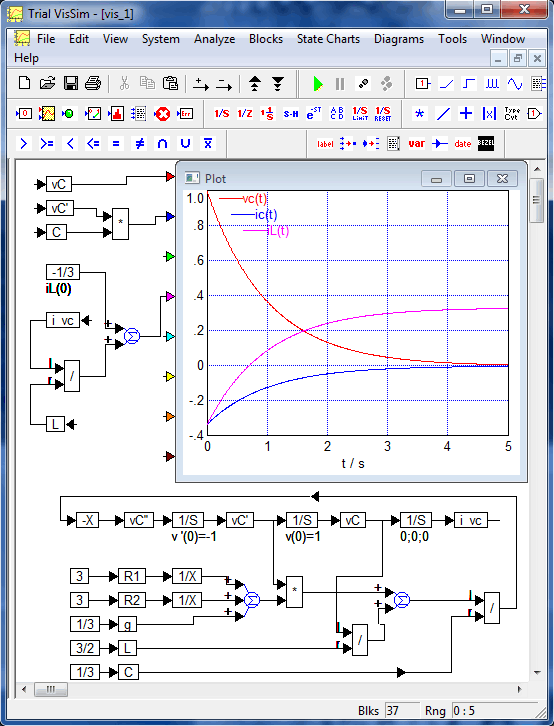

Edit ... e, tanto per ricordare che c'è anche VisSim

Come ti avevo già scritto in [19] il tuo errore era e rimane quello del non concordanza di verso nel calcolo della iL(0) per t<0 e per t>0; sostanzialmente la corrente iniziale nell'induttore non è pari ad 1/3 di ampere ma bensì a -1/3.

BTW Spero di non dover aspettare altri venti giorni per una tua risposta. :-)

Calcoliamo le condizioni iniziali per trovare le costanti, sappiamo che \[{v_C}\left( {{0^ - }} \right) = {v_C}\left( {{0^ + }} \right) = 1V\], dalla equazione integro-differenziale per t=0+ possiamo trovare \[v_C^\prime (0 + ) =  - 1\], quindi si ha che:
\[\left\{ \begin{array}{l} {c_1} + {c_2} = 1\\ - 2{c_1} - {c_2} = - 1 \end{array} \right.\]
a questo punto abbiamo trovato le costanti, dove c1=0 e c2=1, basta sostituire nella \[{v_C}\left( t \right)\]
{{v}_{C}}(t)={{e}^{-t}}
FINE
Dopo milioni di dubbi, grazie all'immenso aiuto di Foto UtenteRenzoDF l'esercizio è stato risolto con successo :-)
