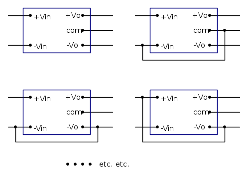

Per un progetto dovrei ricavarmi una alimentazione duale +/- 12V partendo dai 5V della USB. Data la scarsa corrente che mi è necessaria (50mA complessivi) pensavo di usare il modulo TMH0512D. Tuttavia guardando il datasheet mi è sorto un dubbio. Nelle info del pinout c'è scritto:
1: +Vin (Vcc)
2: –Vin (GND)
4: –Vout
5: Common
6: +Vout
Il dubbio è questo: capisco il fatto che sul comune non sia riportato "GND", essendo un cc-cc isolato, ma volendo potrei collegare assieme il comune con la massa (pin 5 con pin 2)? O rischio qualcosa?

:shock: Sul comune (out) non è riportato "ground" perché è un "convertitore" da singola a duale ! ASSOLUTAMENTE VIETATO collegare insieme "ground" (in) con "common " (out) :!:

claudiocedrone ha scritto: ASSOLUTAMENTE VIETATO collegare insieme "ground" (in) con "common " (out)
Scusa ma non è che sia molto d'accordo :? ... proprio perché è isolato puoi fare un po' quello che ti pare con le sue uscite... (tranne che un corto)
questi ad esempio -ma non solo loro- sono tutti collegamenti leciti.
Diverso è invece il discorso riguardo l'opportunità di fare o non fare un certo "ponte" e dove farlo, cioè visto che abbiamo la fortuna di avere il comune delle uscite flottante allo scopo di evitare anelli potrebbe essere meglio unire -Vin o Com dove più conveniente -e.g. in un solo punto "sotto" un ADC- ma questo ovviamente dipende dal particolare circuito da realizzare

:oops: Chiedo venia, ho male interpretato il post iniziale, quando mi sono reso conto di aver detto una corbelleria non potevo più modificare, poi me ne sono scordato e... fortuna che ci sono i veri esperti (ma intanto Foto UtenteAndryBest aveva già preso per buona la mia e trovato una soluzione alternativa :oops: ) chiedo ancora scusa, se volete anche in ginocchio :mrgreen: O_/
