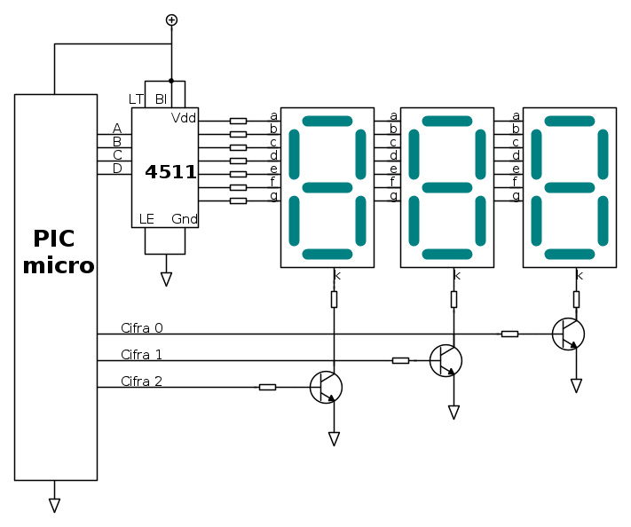

In pratica, devo comandare 3 display a 7-segmenti, ed ho quindi pensato di usare un MAX7221 o un MAX7219, comandato da un PIC.
Ho cercato in giro, ma non ho ben capito se è necessario un PIC con porte di I/O specifiche, oppure se, tramite software , è possibile usarne uno qualunque!
Considerando che, esclusi i 3 output per il MAX, ho 2 input, e un altro output, mi arrangio con 6 I/O, quindi non penso sia necessario chissà quale PIC!
Il circuito che devo realizzare è piuttosto semplice: una resistenza in entrata, oppure una differenza di potenziale.
Di questa, il PIC conosce il valore massimo e quello minimo, e in base al valore in entrata, mostri sui display, un numero ricavato da un operazione matematica.

Rollerking84 ha scritto:Di questa, il PIC conosce il valore massimo e quello minimo, e in base al valore in entrata, mostri sui display, un numero ricavato da un operazione matematica.
Ti serve un microcontrollore che abbia l'interfaccia SPI (per comandare il MAX, anche se io non lo userei) e un ADC, interpretando quello che ho citato come un misuratore analogico di livello di qualcosa...
Non userei il MAX perché 3 display a 7 segmenti li piloterei in multiplexing, senza usare la SPI, con 7 pin, 3 per gli anodi/catodi comuni e 4 per la "parola" a 4 bit da inviare ad un decoder seven-seg tipo 4511. Ma quest'ultima è una mia opinione, si puo' fare naturalmente anche come dici te.
Puoi scegliere il tuo PIC qui, selezionando ad esempio alcuni termini di ricerca che vuoi avere (numero di canali minimi ADC, SPI interface... ecc..)

Ti serve un solo 4511, e questo decodifichera' la parola, semplicemente inviando il valore in binario alla porta.
Ad esempio, inviando al 4511 0000, apparira' lo 0, inviando 0101 apparira' il 5, ecc... quindi dal PIC usciranno semplicemente le cifre in binario. I tre display andranno collegati con tutti i segmenti in parallelo, ovvero tutte le "a", "b", .. "d", "e", "f" assieme, e i tre anodi o catodi comuni (dipende da quali display comprerai o quelli che hai a disposizione) andranno pilotati tramite 3 BJT in multiplexing. Sai come funziona il multiplexing?
Provo se ho tempo a farti uno schema di massima, ma mi dobbiamo ancora decidere quale PIC usare.
________________________________________________
Per iniziare a capirci, una cosa del genere (l'ADC è solo un pin del PIC, non l'ho segnato)

Grazie per lo schema, mi ha schiarito molto le idee!
I transistor sui catodi comuni devono essere di un tipo particolare? Io attualmente ho i BC547 e i BC557, che sono rispettivamente NPN e PNP se non sbaglio... così magari mi posso arrangiare con quello che ho già?
Per quanto riguarda le lettere dalla a alla f per mostrare il numero, ho capito, ma per quanto riguarda i segnali da mandare ai BJT, dovrei tenerli allo stato logico basso o alto in base a cosa?

Rollerking84 ha scritto:Grazie per lo schema, mi ha schiarito molto le idee!
Si' vanno benissimo, se comprerai display a catodo comune serviranno 3 NPN, se invece comprerai ad anodo comune serviranno 3 PNP (la scelta è indifferente, io sceglierei catodo comune e NPN per non avere la logica negata, ma è indifferente ai fini del progetto).
Rollerking84 ha scritto:Per quanto riguarda le lettere dalla a alla f per mostrare il numero, ho capito, ma per quanto riguarda i segnali da mandare ai BJT, dovrei tenerli allo stato logico basso o alto in base a cosa?
Ho letto in giro sul multiplexing, ma non ho ben capito il tutto...
Il multiplexing si basa sulla persistenza delle immagini sulla retina, un po' come funzionano gli schermi TV in generale. Con una frequenza di refresh abbastanza elevata (diciamo 200-500 Hz) si visualizzano le cifre sui display, a rotazione, molto velocemente, talmente velocemente che l'occhio li vede sempre tutti accesi.
Facciamo un esempio di catodo comune, quindi CifraX è attiva a livello logico alto.
Ad esempio vuoi visualizzare il numero 352? Mandi un segnale alto alla Cifra2, uno basso alla Cifra1 e Cifra0 (quindi 100) e contemporaneamente mandi al 4511 la parola "3", ovvero 0011, si illuminera' il 3 sulla Cifra2 e Cifra1,Cifra0 resteranno spenti. Dopo 2 ms manderai il segnale alto alla Cifra1, spegnendo Cifra2,Cifra0, ovvero 010, e contemporaneamente la parola "5" al 4511, dopo altri 2 ms manderai il segnale alto alla Cifra0, spegnendo Cifra2,Cifra1, ovvero 001, e contemporaneamente la parola "2" al 4511, si illuminera' "2" su Cifra0 e Cifra2,Cifra1 resteranno spenti. Questo ciclo si ripete all'infinito, finche' le parole che compongono la cifra non cambiano, visualizzando sempre "3" "5" "2", una ad una, ma talmente velocemente che sembrano accese sempre tutte assieme a visualizzare 352. Spero si sia capito qualcosa di quello che ho detto

Il 16F628A sarebbe perfetto ma non ha un modulo ADC, devi cercarne uno con un modulo ADC (io in casa ho un 16F877, che ha una marea di porte e molte interfacce interessanti).
Rollerking84 ha scritto:Per quanto riguarda i Display, anche se penso sia irrilevante, è preferibile acquistarli di tipo a catodo o ad anodo comune?
E' irrilevante, per avere logica non negata (ovvero livello basso sulla CifraX per accendere, invece che livello alto per accendere) servono i catodi comuni e BJT NPN, ma è indifferente perché via software puoi fare qualsiasi cosa (o quasi) ti venga in mente.
