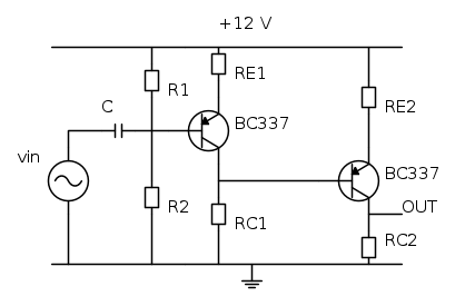

Ciao a tutti !
Ho iniziato a studiare i BJT in università, mi stanno prendendo molto !
Come al solito, sono sempre molto legato all'aspetto pratico, non credo la teoria possa bastare per diventare veramente 'capace'.
Quello che volevo quindi proporvi, è uno studio passo-passo delle progettazone di un amplificatore a BJT, con simulazioni e quant'altro.
I requisiti che vorrei avere sono :
-utilizzare in ingresso uno di quei micrfonini classici, che si trovano dappertutto come questi : Immagine
- Pilotare una cassa da 8 ohm (di quelle da radio con lettore cd che si avevano sul comodino una volta :)
- Per rendere più interessante la questione, sarebbe bello progettare l'amplificatore indipendentemente dal carico, in modo da cercare di rendere l'amplificazione la più indipendente possibile dal carico che si collega.
-utilizzare dei transistori molto comuni , quali i BC337
Ok, Direi che un buon circuito di base possa essere questo :
Che dite, si può fare ?
Penso possa essere utile a tutti! :)

Attenzione, i BC337 sono transistor NPN.

Ma questo è lo stesso circuito che hai disegnato in questa discussione!

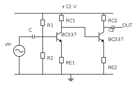

Messaggioda Foto Utentepierinter » 27 ott 2012, 21:18
Ho fatto confusione con i file, scusatemi.
Il circuito è il seguente :
Purtroppo non posso più modificare il primo messaggio, se qualche moderatore lo può fare, forse è meglio per chiarezza del post!:)

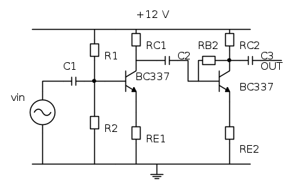

Mancano i condensatori per disaccoppiare la continua e tralaltro dovresti polarizzare la base del secondo BJT, determinando anche il suo punto di lavoro.
Per iniziare un preamplificatore "classico" io lo farei cosi':
Poi in uscita ti servirebbe uno stadio di potenza, in classe C per esempio.

Messaggioda Foto Utentepierinter » 27 ott 2012, 21:39
Inizio io col direi come , per quel poco che so, ragionerei :
  • Innanzitutto direi di partire con la polarizzazione
  • Penso sia cosa buona , porre l'uscita a metà della tensione di alimentazione, in modo da avere la maggior escursione possibile sia positiva che negativa. Ciò significa quindi imporre al collettore del 2°transistor una tensione di 6 V.
  • Fissata questa tensione, sto fissando anche la tensione sulla resistenza RC2 , che sarà 12-6 = 6 V. Per cui, scegliendo un valore per la RC2, significa imporre la IC che scorrerà nel secondo transistore.
Quindi, Primo problema :
    Che corrente scegliere nel 2° transistore ? :)

Foto Utenterusty, grazie per la risposta!
Il secondo transistore in realtà non è polarizzata con la tensione VC1 , cioè attraverso la resistenza RC1 ?
Non ho ancora visto quel tipo di polarizzazione con la resistenza tra collettore e base, quindi per il momento direi di lasciarla stare, se è possibile. Per poi magari in futuro capire che eventuali miglioramenti ( o svantaggi) mi da.
