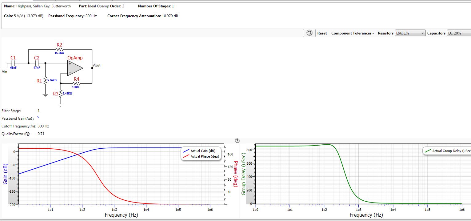

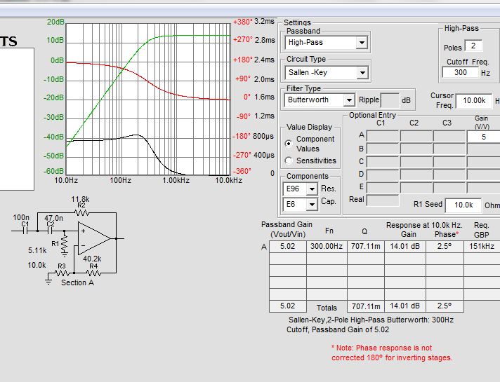

Ciao a tutti!
provando ad utilizzare il software Filter Pro (TI) per dimensionare un circuito, ottengo due risposte diverse se impiego la versione 2.0 o la 3.1... Vi allego due screenshot..Soprattutto i valori che implementano il guadagno (nel ramo di retroazione negativa del sallen-key) sono diversi...a parti specifiche (butterworth, tolleranze componenti, f di taglio, guadagno, poli, etc)..
Voi cosa usereste? Come scegliereste tra i due??
Grazie!

sorry...in realtà ho postato le schermate dei due software perché si vedono bene anche i parametri impostati..comunque l'attenzione sarebbe rivolta solo ai due circuiti ed ai loro componenti..magari li rifò in fidocad?

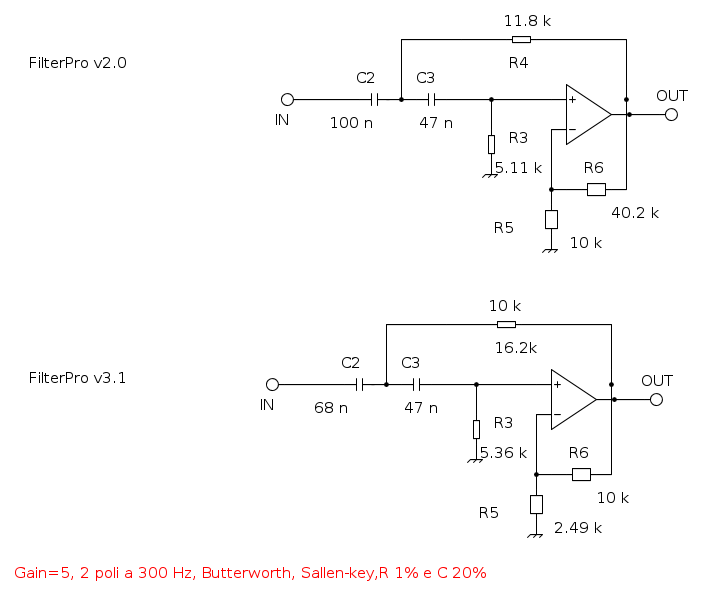

Ecco lo schema fidocad dello stesso circuito dimensionato con i due software diversi...i valori non cambiano di ordini di grandezza, però ad esempio le resistenze in retroazione hanno valori diversi, pur implementando lo stesso guadagno..voi quale scegliereste? :mrgreen: grazie!!!

:-) A intuito e da ignorantone c'è qualcosa che mi sfugge, nel senso, il software "usa" opamp ideali ? Se si probabilmente i risultati pratici potrebbero variare a seconda poi delle caratteristiche reali degli opamp (a parte che non capisco, a meno che non sia un errore di battitura perché usi condensatori con tolleranza così elevata, 20% :?: ) e forse ti converrebbe provare a ricalcolare (non col software) usando vari tipi di opamp reali che avranno caratteristiche "intrinseche" anche molto diverse tra loro (PSRR, CMRR, impedenza di uscita, figura di rumore, range di alimentazione etc.) ma ripeto , è solo un dubbio da ignorantonissimissimissimo con la I maiuscola ! :mrgreen: O_/

claudiocedrone ha scritto:A intuito e da ignorantone c'è qualcosa che mi sfugge, nel senso, il software "usa" opamp ideali ?
si, i sw di dimensionamento usano opamp ideali
claudiocedrone ha scritto:a parte che non capisco, a meno che non sia un errore di battitura perché usi condensatori con tolleranza così elevata, 20%
in realtà ho selezionato il caso peggiore di tolleranza..comunque i componenti capacitivi che trovo in commercio non è che abbiano tolleranza molto inferiore.. :roll:
Immaginando che gli opamp siano ideali, non capisco però come mai i due software calcolino valori diversi a fronte dei medesimi vincoli progettuali..l'unica risposta è che esistono piu soluzioni al problema! oppure credo di dare i medesimi vincoli ma poi non è vero, per come funzionano i sw.. :oops:

:-) Certo che possono esistere diverse soluzioni allo stesso problema, non conoscendo i SW non so che dire, per quel poco che so di elettronica (analogica) se p. es. devi fare un partitore di tensione (al 50 % per semplificare) con due resistenze ottieni la medesima partizione sia con due resistori da un megaohm che con due da 100 kohm che con due da...0.1 ohm ma ti varia l'impedenza del partitore e quale sia quella "giusta può dirtelo solo il resto del circuito in cui lo metti; per quanto riguarda i condensatori, a meno che non siano elettrolitici polarizzati, che peraltro non si usano assolutamente nei filtri, se ne trovano comunemente in commercio al 5% di tolleranza specie tra i plastici che generalmente si usano nei filtri che lavorano nel range di frequenze che ti interessa. Per il resto non ti rimane che attendere l'intervento dei veri esperti di EY . Good luck & see you soon. O_/ P.s. OT Per caso, non è che ti capita di aggirarti dalle parti del campus biomedico (I.R.C.C.S.) di Pozzilli ?
