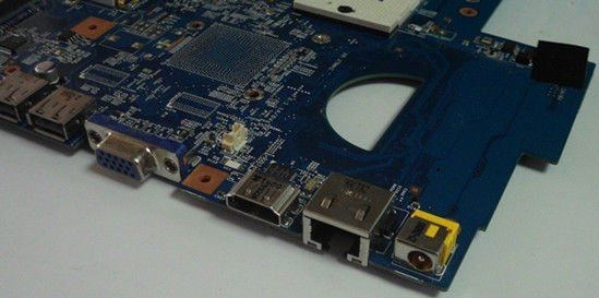

Salve,
Ho un portatile acer aspire 5738pg, cui monta una scheda di rete Broadcom NetLink (TM) Gigabit Ethernet. Ieri mentre il notebook era connesso tramite il filo lan all'hub di casa, il mio cane ha tirato con forza il filo lan, distruggendo il blocco della presa per il connettore rj45. Ora se inserisco il connettore nella presa, questa me la respinge. Ho fatto delle ricerche in internet sulla scheda Broadcom NetLink (TM) Gigabit Ethernet ma non so ne quanto costa ne dove posso comprarla online ho solo trovato i driver. Se la scheda costa sotto i 50 eruro, sarei disposto a sostituirla io stesso, qualcuno sa qualche sito dove posso comprarla??? Che altre soluzioni mi proponete???

Anni fa mi era accaduta una simile avventura lavorando in un cantiere. Connettori e scheda sono integrati sulla motherboard e non ne fai nulla. Io risolsi efficacemente con un convertitore USB/Ethernet, che ho ancora... Una esperienza che mi ha detto: non lo gettare!
Il costo fu inferiore a 100,00 euro sicuramente, ma non ricordo quanto. Se consideri che, una manovra sbagliata mentre apri il notebook te lo può danneggiare irreparabilmente, sono una spesa ed un disagio tutto sommato sopportabili.

Quindi secondo la tua esperienza la scheda di rete è saldata sulla scheda madre?

Specificatamente per il tuo PC, non lo so.

Foto Utentejmonty, non so come sei messo con la sacra arte dello smanetting .... ma se ti arrangi bene puoi tentare di smontare il tutto e verificare se te la cavi mettendo a posto unicamente la parte meccanica. In particolare se il cavo è stato stappato potrebbe essere che il danno sia riparabile ripristinando unicamente il connettore. Se te la senti almeno provaci oppure fatti aiutare da qualcuno che ha gli strumenti e la dovuta pratica con i portatili.
Attenzione a quando smonti il portatile ..... molti hanno fatto piu' danni di quelli che sono riusciti poi a riparare. Inoltre per qualche strano fanomeno fisico il numero di viti durante il montaggio risulta sempre o ridondante o insufficiente rispetto a quello iniziale..... :mrgreen:

Credo di utilizzare l'adattatore esterno da porta rj45 a porta USB. Tra qualche anno, quando avrò ammortizzato il costo del PC (che lo possiedo da due anni) proverò ad aprire il PC e vedere cosa posso fare.
Grazie per l'aiuto
