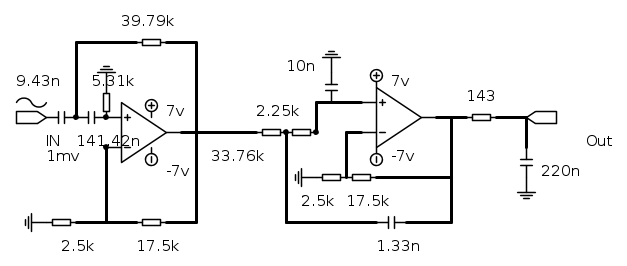

[12] Re: filtro sallen key
Messaggioda Foto UtenteIsidoroKZ » 31 ott 2012, 21:02

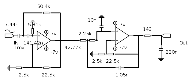

Teuzzo ha scritto:I stadio : op177gpz
II stadio: opa134pa
Avevo chiesto anche le librerie degli operazionali usati. Qui dai due modelli, e nello schema ne usi ancora uno diverso.
Ho messo il primo operazionale che ho trovato e a me sembra che la simulazione funzioni, anche se non e` una buona cosa far guadagnare cosi` tanto gli stadi alla Sallen-Key perche' diventa difficile il controllo del Q: la cella passa basso ha un peaking di 3dB.
[13] Re: filtro sallen key
Messaggioda Foto Utenteadmin » 1 nov 2012, 1:21
Teuzzo ha scritto:come mai il divieto di postare file in format fidocadj allora?
Perché, come ti hanno detto, non si deve allegare lo schema come file, ma inserire il codice fcd direttamente nel messaggio tra i tag fcd.
Questo è il codice del tuo file zippato, inserito tra i tag detti

e questo è il risultato, immediatamente riutilizzabile da chi ha intenzione di colllaborare

[15] Re: filtro sallen key
Messaggioda Foto UtenteIsidoroKZ » 2 nov 2012, 14:23

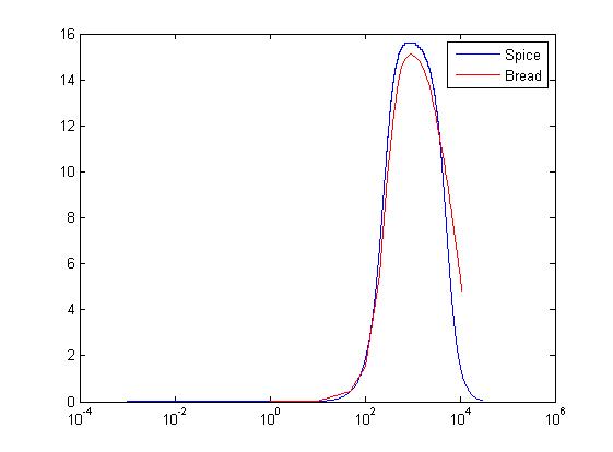

Forse ho capito. I problemi li hai dal circuito reale, non in simulazione?
La ragione e` che con un guadagno cosi` alto la sensitivity dei parametri del circuito alle tolleranze dei componenti diventa decisamente importante: la tolleranza dei componenti puo` portare a un cambiamento elevato della funzione di trasferimento, incluse instabilita` e peaking.
Guarda ad esempio questo articolo, formule da 17 a 23.
I valori che hai messo come li hai ottenuti?
I valori dello schema con fidocadj sono diversi da quelli del file spice. Quali sono quelli giusti?
Inoltre l'OP177 non e` dei piu` adatti in quella applicazione: ha un prodotto guadagno banda proprio basso, potrebbe dare dei problemi, ma non ho verificato.
Il suggerimento migliore e` di fare un filtro con celle con guadagno basso (unitario o poco piu`) e poi guadagnare dopo.

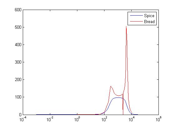

Messaggioda Foto UtenteTeuzzo » 2 nov 2012, 16:51
sì sulla breadboard ho il problema. Guarda il confronto tra circuito simulato e breadboard. Per guadagni più bassi non ho questa differenza e nemmeno quel brutto picco a 4khz... Adesso mi leggo la guida. Grazie!

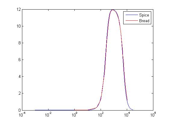

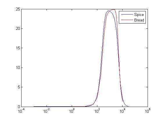

Messaggioda Foto UtenteTeuzzo » 2 nov 2012, 16:54
già che ci sono vi facciovedere la differenza nel caso di guadagni più bassi : 3,5 , 4 , 5

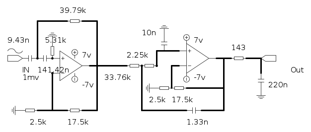

Messaggioda Foto UtenteTeuzzo » 2 nov 2012, 17:00
I valori veri sono quelli di Spice (ottenuti tramite filterpro). Ho sbagliato a ripoortarli su Fidocad :cry:
Ecco la versione giusta:

[19] Re: filtro sallen key
Messaggioda Foto UtenteIsidoroKZ » 2 nov 2012, 21:44
Ci sono delle sensitivities molto alte, dalle parti di 10 e per questo motivo il filtro non e` realizzabile in quel modo. Il guadagno di ciascuna delle due celle e` decisamente troppo alto.
Il polo in uscita mi sembra che carichi un po' troppo l'operazionale, avendo una impedenza di ingresso di 200ohm.
Mi pare buffo che un programma che si chiama FilterPRO lasci fare dei progetti cosi` sballati e non calcoli le sensitvities. Ma in TI non hanno mai capito molto di analogica :-).
