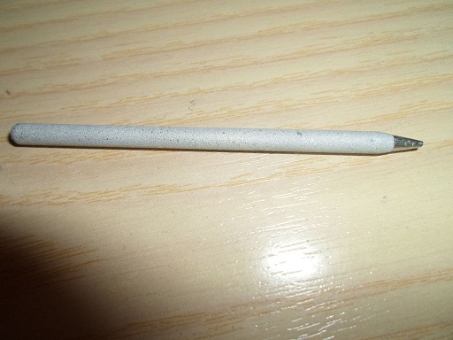

Sono riuscito a trovare la punta al modico prezzo di 1,40,ma ho notato una cosa nella punta c'è una specie di protezione bianca,devo toglierla? o la lascio?

Ma quante volte bisogna dirlo e ripeterlo che le foto vanno postate direttamente nel messaggio?
I server esterni sono vietati.
[120] Re: Alimentazione circuiti e led
Messaggioda Foto Utenterazielmitico » 2 nov 2012, 21:22
Ops scusami,chiedo di cancellarla,ecco l'immagine:
