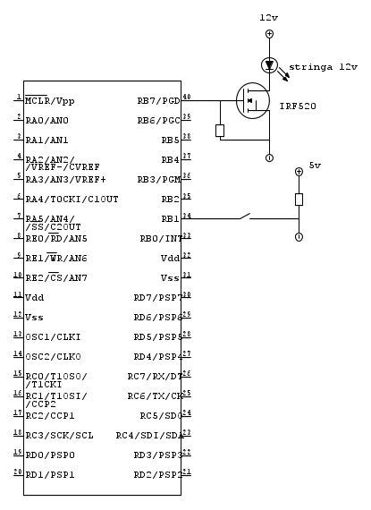

Seguendo lo schema i 5v del micro li userei solo per saturare le basi dei BJT e sul collettore del BJT npn(vcc) darei i 10v necessari ad accendere il MOS. Potrebbe funzionare?
No perche' quello stadio non guadagna in tensione, essendo in configurazione collettore comune.
Usa un logic level.
Usa un logic level.

Ho provato tutti e tre i MOS collegando il pin direttamente al gate con la resistenza tra gate e source e due su tre accendono la lampada in maniera appena percettibile
Non capisco perché i 5v erogati dal PIC sono insufficienti mentre quelli erogati direttamente dall'alimentatore danno i risultati previsti....a questo punto penso proprio che è la corrente che eroga il micro a non essere sufficiente a caricare la capacità di ingresso del MOS o sbaglio? perché quando il pin collegato al gate va a livello alto la tensione scende a circa 2v?

IsidoroKZ ha scritto:Dal micro escono al massimo 5 V, mentre l'IRF520 ha bisogno di 10V per accendersi bene. A 5 V si accendicchia
Dal datasheet devi guardare i valori di test per
.È ovvio che se applichi una tensione di 12V tra Gate e Source si accende bene.

Perche' hai qualcosa che non va nel collegamento oppure nei MOS o nel microcontrollore. Ad esempio i negativi del 12V e del 5V sono collegati insieme? Sei sicuro di aver letto correttamente la piedinatura del MOS?
L'uscita che hai collegato al gate, quando e` libera, va a 5V? L'uscita e` a livello alto costante oppure modulata in PWM?
Tra gate e source ci sono 5v che tiro fuori dal pin RB7 comandato in on-off tramite pulsante (non in PWM che per il momento ho messo da parte in attesa di risolvere semplicemente con il pin a livello alto). Questa configurazione non è presente nello schema del primo post perché è un test che ho fatto successivamente ed è su questo pin che la tensione si abbassa ad un valore di circa 2 volt quando, collegato direttamente al gate, passa a livello alto.

Per spiegarmi meglio questo è lo schema che non funziona
l'uscita RB7 cambia di stato alla pressione del pulsante su RB1;
questo invece lo schema che funziona
entrambe le soluzioni hanno sul gate la stessa tensione ma nel primo caso con RB7 a livello alto la tensione si abbassa a circa 2v mentre nel secondo caso tutto funziona
