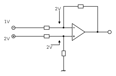

francos ha scritto:un operazionale si prende come riferimento di tensione un solo ingresso ?
Non ho capito cosa c'entra un operazionale, né la domanda. Per amplificare un segnale proveniente da una linea bilanciata hai bisogno di un amplificatore che sia i) un amplificatore differenziale, perché il segnale utile è di tipo differenziale, e ii) un amplificatore con ingresso bilanciato, per i motivi esposti in [4]. Due caratteristiche differenti e indipendenti: un amplificatore che le ha entrambe è l'amplificatore da strumentazione. Se non vuoi usare un amplificatore da strumentazione, ma vuoi usarne uno con ingresso single-ended, allora devi anteporre un trasformatore.

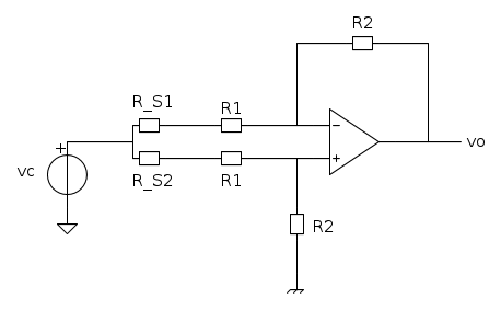

francos ha scritto:Quindi la simmetria in tensione su di un segnale bilanciato non è incisiva sulla qualità del segnale a fine catena ?
Il concetto di bilanciamento, come detto, non si applica al segnale ma alle impedenze. Le tensioni sui due conduttori caldo e freddo hanno una componente di modo differenziale, che è quella utile, e una componente di modo comune, che costituisce un disturbo (poi di disturbi se ne possono aggiungere altri, generati esternamente): se la componente di modo comune è nulla, è meglio. Se vuoi analizzare la tua sorgente, invece delle prove che hai fatto, misura, con i due canali dell'oscilloscopio, la differenza e la somma delle tensioni dei due conduttori rispetto al riferimento.
francos ha scritto:siccome non ho ben capito , io ho inteso questo (parte della tensione di modo comune viene trasferita al modo differenziale ) sicuramente sbagliando
Stai sbagliando ;-) I dettagli dell'amplificatore non interessano, in [4] tutto l'amplificatore è modellato dalle impedenze Z_\text{D}, Z_\text{C1} e Z_\text{C2} e il trasferimento da modo comune a modo differenziale è un fenomeno che avviene nel collegamento tra sorgente e amplificatore, non all'interno dell'amplificatore.
Se volessi considerare l'amplificatore da te disegnato, dovresti chiederti cosa capita nel circuito qua sotto: data una generica tensione di modo comune v_\text{c}, quanto vale v_\text{o} se R_\text{S1}\neq R_\text{S2}?

DirtyDeeds ha scritto: quanto vale v_\text{o} se R_\text{S1}\neq R_\text{S2}?
credo vale sempre meno ....in tutti i casi...ma devo provare...

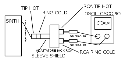

io le prove le ho fatte cosi :
Foto Utentefrancos

francos ha scritto:io le prove le ho fatte cosi :

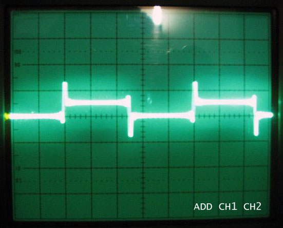

Ecco, l'oscilloscopio ha quasi sicuramente una funzione per fare la somma e la differenza dei due segnali: cosa vedi nei due casi (devi impostare la stessa scala per i due canali)?

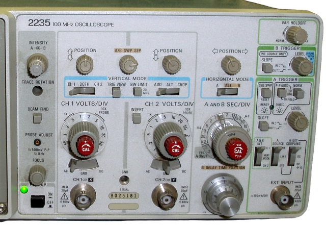

Messaggioda Foto Utentefrancos » 5 nov 2012, 11:06
La somma è ADD , ok.....la differenza...ehm...quale è ?? :oops:

[18] Re: Simmetria di un segnale audio bilanciato
Messaggioda Foto UtenteDirtyDeeds » 5 nov 2012, 11:09
Sul pannellino del canale 2 c'è il tasto INVERT: se lo premi e usi la funzione ADD, fai la differenza dei due canali.

Messaggioda Foto Utentefrancos » 5 nov 2012, 11:51

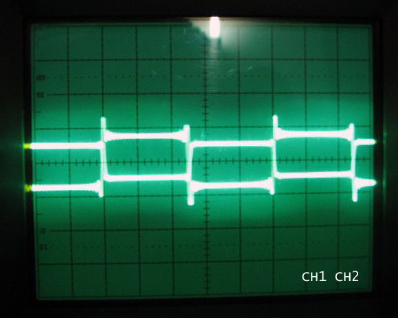

Parametri :
CH1 volt/DIV = 2 (sonda x1)
CH2 volt/DIV = 2 (sonda x1)
A and B SEC/DIV = .2 ms
segnale = onda quadra @ -6dBfs - 1kHz
CH1:
CH2:
CH1 CH2 BOTH:
PS
sul prossimo messaggio inserisco somma e differenza

Messaggioda Foto Utentefrancos » 5 nov 2012, 11:52

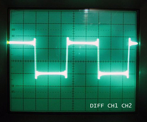

Somma:
Differenza:
VERT MODE:
