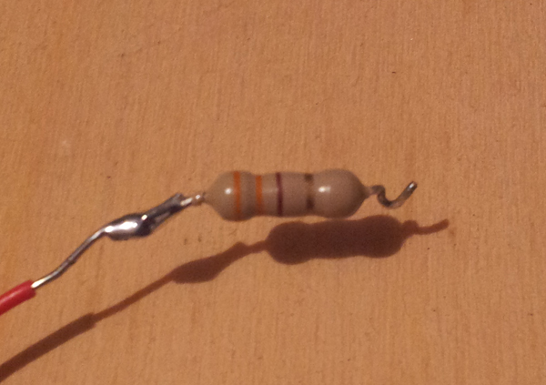

Ecco la foto della resistenza .. dovrebbe essere da 330 per quel che ho letto sul web
comunque pensavo .. se entrambi i tipi di led (piu e meno luminoso) erano collegati alla stessa batteria da 9v in parallelo e entrambi avevano questa resistenza allora anche con la batteria che ho preso e con la resistenza da 220 quello più luminoso rimarrà più luminoso dell'altro?

Messaggioda Foto Utentemir » 12 set 2012, 21:04
I= \frac{V}{R}
il valore dell'intensità di corrente I espresso in Ampere è inversamente proporzionale al valore della resistenza R espresso in Ohm, ovvero minore sarà il valore di R maggiore sarà il valore dell'Intensità di correnteI, pertanto se uno dei due diodi led ha un resistore di polarizzazione in serie di valore minore dell'altro, il primo avrà senz'altro un valore di intensità di corrente maggiore con conseguente maggiore luminosità, l'importante è che il valore di I espresso in mA sia contenuto entro il limite massimo accettabile del diodo led.

Questo thread e' e continua ad essere piuttosto ingarbugliato.
Spero, dopo quanto specificato da Foto Utentemir (peraltro piu' volte ripetuto), che imparerai a calcolarti il valore della necessaria resistenza per i led senza dipendere dal tuo venditore che, a quanto pare, non ci azzecca molto.
In piu', quando fai delle prove, non specifichi mai quale tipo di led stai usando (e mi pare che qui si sia ormai parlato di tre/quattro tipi diversi).
A questo punto, aspetterei (se hai fatto l'ordine) di avere i led e le batterie "definitivi" con i quali si potranno fare delle prove serie e, possibilmente, senza adoperare quella pila da 9V che, dopo tutte le prove fatte, sara' senza dubbio esausta.

Zerios ha scritto:Ecco la foto della resistenza .. dovrebbe essere da 330 per quel che ho letto sul web
rileggendo iltopic e rivedendo l'immagine non riesco ad interpretare correttamente il terzo colore del resistore sembrerebbe un marrone m anche un viola se così fosse la differenza sul valore del reistore sarebbe enorme si passerebbe da 330 ohm a 330 Mohm pertanto la soluzione migliore a mio avviso può essere quella di misurare il resistore con un multimetro o tester.

Per una batteria semiscarica, anche 330 ohm sono un'enormita'. :mrgreen:
