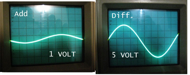

Ricapitolando :
quindi tra il segnale HOT/TIP sul canale 1 e il segnale COLD/RING sul canale 2, guardando la prima foto è presente una differenza di 1 volt.
Se mi spiegate la seconda foto (add - diff.) ve ne sarei infinitamente grato :-)
Foto Utentefrancos
35 3 7
Messaggi: 284
Iscritto il: 30 mar 2012, 13:11
[22] Re: Simmetria di un segnale audio bilanciato
Messaggioda Foto UtenteDirtyDeeds » 5 nov 2012, 13:40
La somma è la tensione di modo comune moltiplicata per 2, la differenza è la tensione di modo differenziale. In un mondo ideale, il generatore genererebbe un segnale puramente differenziale e il modo comune sarebbe identicamente nullo: nella realtà così non è, ma puoi vedere che il segnale di modo comune è decisamente più piccolo rispetto al modo differenziale, che rappresenta il segnale utile.

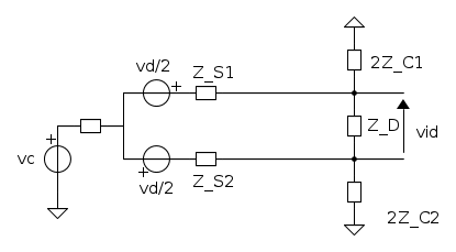

Ci sono diversi modi di definire queste impedenze, almeno 3. Uno coerente, gli altri, diciamo, opinabili. Nelle figure precedenti ho usato un modo opinabile perché un po' più semplice da capire. L'impedenza di modo comune è l'impedenza vista da un generatore di modo comune, con gli ingressi connessi insieme (v. figura sotto per una linea bilanciata):
Z_\text{c} = \frac{V_\text{c}}{I_\text{c}}
Quella Z_\text{d}, però, non è direttamente misurabile; come hai detto tu, è "l'impedenza che sta in mezzo ai due ingressi". Un modello più corretto è il seguente:
dove la resistenza centrale è il parallelo tra l'impedenza differenziale Z_\text{d} e -4Z_\text{c}, ovvero \frac{Z_\text{d}(-4Z_\text{c})}{Z_\text{d}-4Z_\text{c}}. L'impedenza Z_\text{d}, in questo caso, è quella vista da un generatore di modo differenziale:
Z_\text{d} = \frac{V_\text{d}}{I_\text{d}}
Sebbene a prima vista queste definizioni di Z_\text{d} e Z_\text{c} possano apparire un po' strampalate, possono essere giustificate pienamente per mezzo di trasformazioni di coordinate che mantengano invariata la potenza entrante nel circuito (cosa che dovrebbe piacere molto a Foto UtenteDarwinNE :-) ).

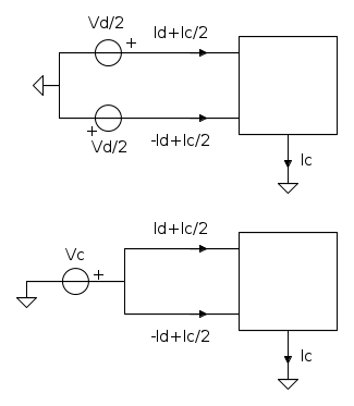

Adesso consideriamo l'ingresso di un amplificatore come una rete a due porte:
Correnti e tensioni di porta sono legate dalla relazione
\boldsymbol{I} = \boldsymbol{Y}\boldsymbol{V}
con
\boldsymbol{Y} = \begin{pmatrix}Y_{11} & Y_{12} \\ Y_{21} & Y_{22}\end{pmatrix}
Applicando le trasformazioni
\begin{align}V_1 &= \frac{V_\mathrm{d}}{2} +V_\mathrm{c} \\ V_2 &= -\frac{V_\mathrm{d}}{2} +V_\mathrm{c}\end{align}
\begin{align}I_\mathrm{d} &= \frac{I_1}{2} - \frac{I_2}{2} \\ I_\mathrm{c} &= I_1+I_2\end{align}
a cui corrispondono le matrici
\boldsymbol{A} = \begin{pmatrix}\frac{1}{2} & 1 \\ -\frac{1}{2} & 1\end{pmatrix}
e
\boldsymbol{A}^\dagger = \begin{pmatrix}\frac{1}{2} & -\frac{1}{2} \\ 1 & 1\end{pmatrix}
si ottiene la relazione
\boldsymbol{I}^\prime = \boldsymbol{Y}^\prime\boldsymbol{V}^\prime
con
\boldsymbol{I}^\prime = \begin{pmatrix}I_\mathrm{d} \\ I_\mathrm{c}\end{pmatrix}
\boldsymbol{V}^\prime = \begin{pmatrix}V_\mathrm{d} \\ V_\mathrm{c}\end{pmatrix}
e
\boldsymbol{Y}^\prime = \boldsymbol{A}^\dagger \boldsymbol{Y}\boldsymbol{A} = \begin{pmatrix}Y^\prime_\mathrm{dd} & Y^\prime_\mathrm{dc} \\ Y^\prime_\mathrm{cd} & Y^\prime_\mathrm{cc}\end{pmatrix}
La matrice \boldsymbol{Y}^\prime può essere determinata a partire da \boldsymbol{Y} oppure direttamente. Per determinarla direttamente si deve notare che
Y^\prime_\mathrm{dd} = \frac{I_\mathrm{d}}{V_\mathrm{d}}\bigg|_{V_\mathrm{c}=0}
Y^\prime_\mathrm{dc} = \frac{I_\mathrm{d}}{V_\mathrm{c}}\bigg|_{V_\mathrm{d}=0}
Y^\prime_\mathrm{cd} = \frac{I_\mathrm{c}}{V_\mathrm{d}}\bigg|_{V_\mathrm{c}=0}
Y^\prime_\mathrm{cc} = \frac{I_\mathrm{c}}{V_\mathrm{c}}\bigg|_{V_\mathrm{d}=0}
La figura sotto mostra i due diversi modi di eccitazione, con V_\mathrm{c}=0 e con V_\mathrm{d}=0.
E' importante notare che a fronte di un'eccitazione simmetrica, la risposta non è necessariamente simmetrica (cosa che talvolta viene data un po' troppo per scontata nei libri di testo: farò un esempio più in là). Se però il 2-porte è reciproco (Y_{12}=Y_{21}) e simmetrico (Y_{11}=Y_{22}) allora Y^\prime_\mathrm{cd} = Y^\prime_\mathrm{dc} = 0 e la matrice \boldsymbol{Y}^\prime diventa diagonale:
\boldsymbol{Y}^\prime = \begin{pmatrix}Y^\prime_\mathrm{dd} & 0 \\ 0 & Y^\prime_\mathrm{cc}\end{pmatrix}
da cui
\boldsymbol{Y} = (\boldsymbol{A}^\dagger)^{-1}\boldsymbol{Y}^\prime \boldsymbol{A}^{-1} = \begin{pmatrix}Y^\prime_\mathrm{dd} +\frac{Y^\prime_\mathrm{cc}}{4} & -Y^\prime_\mathrm{dd} +\frac{Y^\prime_\mathrm{cc}}{4} \\ -Y^\prime_\mathrm{dd} +\frac{Y^\prime_\mathrm{cc}}{4} & Y^\prime_\mathrm{dd} +\frac{Y^\prime_\mathrm{cc}}{4}\end{pmatrix}
a cui corrisponde direttamente il circuito a \pi
Ovviamente tutto il procedimento può essere fatto dualmente con la matrice impedenza \boldsymbol{Z} = \boldsymbol{Y}^{-1} e, nel caso reciproco e simmetrico, porta direttamente all'equivalente a T usato da Foto UtenteDarwinNE. Bisogna fare attenzione che per la determinazione della matrice \boldsymbol{Z} le eccitazioni devono essere di corrente.

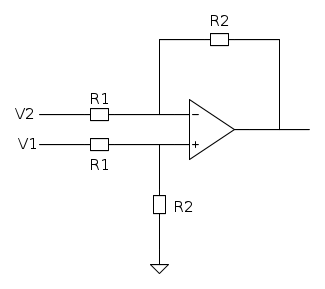

Però, adesso, chi si vuole cimentare nel trovare le impedenze (o le ammettenze) differenziali e di modo comune per l'amplificatore differenziale disegnato qui sotto?
Questo circuito contiene una piccola sorpresa (che aveva anche un po' sorpreso Foto UtenteIsidoroKZ quando glielo avevo detto un annetto o due fa ;-) )
