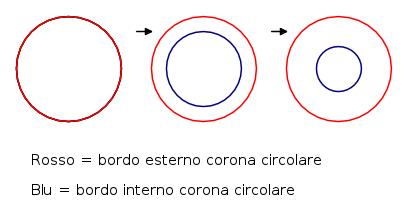

Si, sostanzialmente dovremmo considerare il fatto che la corrente di conduzione in ingresso andrebbe a scorrere sulla superficie esterna delle due armature circolari fino al raggiungimento del bordo esterno per "rientrare sulla loro faccia interna e trasformarsi, in una progressiva corrente di spostamento che va estendendosi da una prima corona circolare infinitesima più esterna e va via via a crescere col propagarsi del campo elettromagnetico verso l'asse del condensatore ... con un'impedenza caratteristica che varia lungo la strada e con una bella riflessione centrale. :mrgreen:
Ecco, mi sono già perso...
Comunque se non ho capito male in pratica all'inizio si ha solo una piccola corrente di spostamento sul "bordo" del condensatore, che diventa una corona circola di con raggio esterno =R (il raggio del condensatore) e raggio interno man mano decrescente. E' corretto?
Cioè in pratica è così?

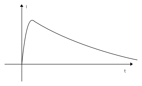

Volevo approfittare del post per chiedere un'altra cosa: il passaggio da circuito RC a RLC (schematizzando il condensatore reale con un induttore ideale + condensatore ideale) quindi è da scartare? perché avevo pensato che il circuito RC non tiene conto di eventuali (piccole) energie magnetiche; in tal caso l'induttanza introduce nella rete un nuovo stato, permettendo di tener conto della (piccolissima) energia magnetica in gioco nel condensatore durante il processo;
l'induttanza fa sì che la corrente iniziale sia zero e con un andamento temporale più o meno simile a questo
(ovviamente il disegno è puramente qualitativo e non in scala!).
L'induttanza L dovrebbe essere molto piccola, perciò il tempo di salita della corrente all'inizio dovrebbe essere molto piccolo.

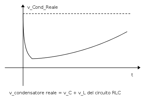

Schematizzando il condensatore reale con uno ideale + induttore reale, si avrebbe un andamento della tensione di questo tipo:

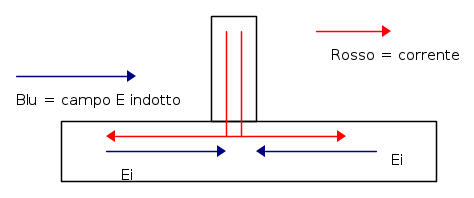

Ho pensato che la tensione dell'induttore "fisicamente" corrispondesse alla fem indotta tra le armature e sulle armature del condensatore, che si oppongono appunto alla corrente; per esempio all'istante iniziale pensavo fosse così:
Pensavo che la corrente che percorre le armature del condensatore genera un campo magnetico che genera un campo elettrico indotto di direzione opposta alla corrente; all'istante 0 questo E indotto dovrebbe impedire alla corrente di entrare; negli istanti successivi pensavo che ci dovesse essere un E indotto sia sulle armature che tra le armature.
Ciò può avere un senso? Oppure sono solo farneticazioni? #-o #-o
