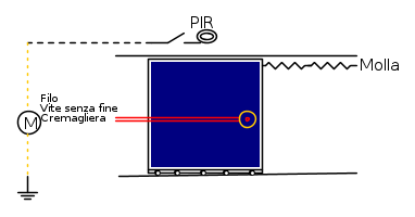

volevo sapere vuoi usare per forza la molla ?
comunque e cambiando strategia PIR ?
sì, devo per forza usare la molla, quindi voglio che il motore continui ad essere alimentato quando arriva a fondocorsa per altri 5-8 secondi....
e scusa che significa PIR?

infrarossi passivi e il sensore che trovi nei
Immagine
riconosce "i viventi" causa loro emissione di infrarossi - naturalmente esiste delle dimensioni di una moneta non così grande!

phylum ha scritto:infrarossi passivi e il sensore che trovi nei
Immagine
sarebbe perfetto, e come si "collega" al motore?

Messaggioda Foto Utentephylum » 7 nov 2012, 1:58
chiude già da solo un relè o un'uscita similare

phylum ha scritto:chiude già da solo un relè o un'uscita similare
http://www.ebay.it/itm/SENSORE-MOVIMENT ... 2a2595906a
tipo questo dice che al rilevamento dà un segnale alto/basso....
come trasformo questa informazione in apertura/chiusura circuito (in cui devono passare i 220)?

Messaggioda Foto Utentephylum » 7 nov 2012, 2:13
con transistor e rele' ;)
TTL è transistor-transistor-logic - alto il gatto è stato rilevato - basso non c'è nessuno
riguardo al motore insisto ancora :) - e ci tenevo pure allo Smart CAT #-o - se non vuoi il sistema con Cremagliera OK... (anche se non capisco come mai dici che ti è impossibile applicarlo, perché a livello del pavimento ci arrivo, ma allo stesso modo del filo?) :cry: - almeno un motore 12 V con motoriduttore cerca di trovarlo - il ventilatore proprio NO
intanto la porta...
