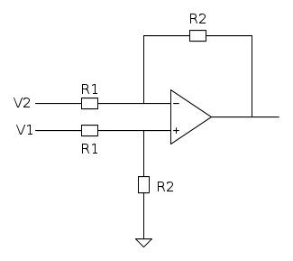

DirtyDeeds ha scritto:Però, adesso, chi si vuole cimentare nel trovare le impedenze (o le ammettenze) differenziali e di modo comune per l'amplificatore differenziale disegnato qui sotto?
se V1=V2 su R1+R1 non c’è differenza di tensione ... quindi se su R1+R1 non scorre corrente
allora nemmeno su R2 ..... mi sbaglio ?... ma che lo domando a fare !!! :cool: :mrgreen:

francos ha scritto:su R1+R1 non c’è differenza di tensione
Cosa sarebbe R1+R1? :-M

Messaggioda Foto Utentefrancos » 7 nov 2012, 1:04
DirtyDeeds ha scritto:Cosa sarebbe R1+R1? :-M
Scusami ,mi sono accorto dopo...volevo correggere ma il tastino modifica dopo un po' sparisce :oops:
R1 e R1

francos ha scritto:se V1=V2 su R1+R1 non c’è differenza di tensione ..
Se V_1 = V_2, sulle due R_1 c'è tensione.
forse la mia domanda l'ho posta male :oops:
Se V_1 = V_2..sulle due R_1....non c’è ....differenza di tensione .....
