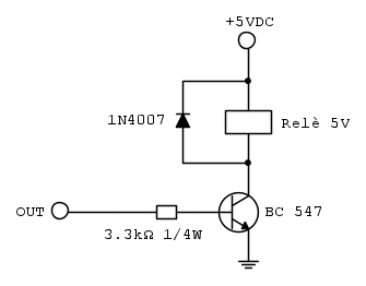

ciao a tutti, vorrei chiedervi se potreste gentilmente farmi un piccolo schema per far partire un relè tramite un pulsante, che attiva un infrarosso schermato.
grazie mille, se ce ne sarà bisogno cercherò di essere più specifico.

Beh, direi che devi essere più preciso su alcuni dettagli, per esempio di quale alimentazione disponi.. Qualcosa mi dice 12V.
Puoi postare una scheda tecnica (datasheet) dell'infrarosso schermato che vuoi accendere?
Se possibile puoi usare un transistore e non un relè.

io ho fatto parte del circuito; dovrei pilotare una ir tipo questo:
ricevente:
http://it.rs-online.com/web/p/ricevitor ... o/6666546/
emittente:
http://it.rs-online.com/web/p/ir-led/6655325/
tramite gli infrarossi dovrei accendere delle luci da 220 V, penso di fare funzionare gli ir con batterie da 1,5V ricaricabili

A mio avviso è inutile che tu ti metta a costruire da zero un telecomando a infrarossi con ricevitore.
Puoi comprarlo già montato, costo 15€ circa.
I vantaggi sono:
1. Spendi di meno che fartelo da te
2. Hai la soluzione subito
3. Sicuro funzionamento
4. il telecomando ha il suo contenitore di plastica già fatto da taschino
Guarda qui:
http://it.rs-online.com/web/p/moduli-per-telemetria/7620106/
Qui hai la sua documentazione tecnica:
http://docs-europe.electrocomponents.com/webdocs/1124/0900766b8112457d.pdf
Si alimenta a 5V e hai delle uscite 0-5V. Per far scattare un relè devi fare così:
Per il relè puoi usare questo:
http://it.rs-online.com/web/p/rele-monostabili/0102490/
Alimenta il ricevitore con:
http://it.rs-online.com/web/p/alimentatori-plug-in/0436771/
Anche se in genere se ne ricupera sempre qualcuno da qualche parte e magari, per queste cose, RS è un po' caro.
Discorso completamente diverso se, invece, vuoi fare qualcosa da solo, per il gusto di capire.

ok, grazie mille, volevo farlo per dievrtirmi un po', ma anche già fatto va bene per il mio scopo,
grazie ancora
