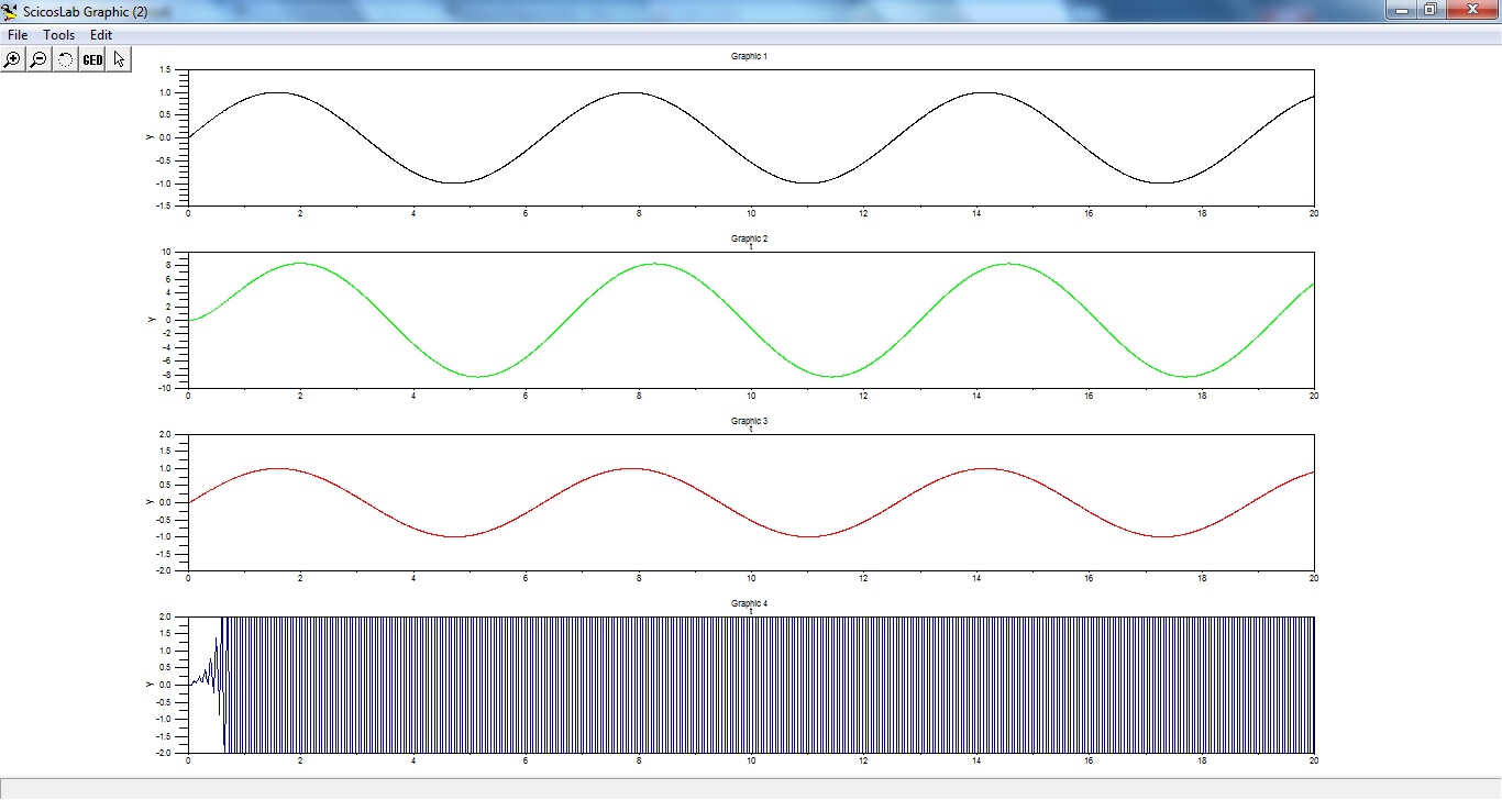

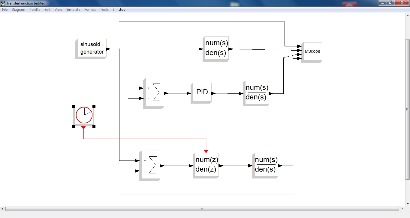

Messaggioda Foto Utentecencia » 9 nov 2012, 14:56
ciao dimaios
per iniziare:
ho fatto delle simulazioni con Scicos e ho verificato quanto segue:
parametri PI: Kp=2.5, Ki=5.5, Ts=50us (tempo che subentra nella discretizzazione, in particolare Ts tempo che appare nella formula di Tustin... come lo chiami?).
trasformo il sistema continuo in discreto:
il filtro discreto vuole un Tc=passo un timing (vedi orologio in basso a sinistra in rosso)
-> con Tc<=0.05s il sistema discreto diverge (ultimo grafico in basso)
-> per Tc>0.05s sistema discreto segue molto bene il riferimento
grafici della simulazione
schema di simulazione
Sistemi discreti.jpg (99.03 KiB) Osservato 5147 volte
come ti sembrano i risultati ottenuti.....?

Messaggioda Foto Utentecencia » 16 nov 2012, 22:27
C(s)=\frac{(K_p*s)+K_i}{s}=\frac{2.5*s+5.5}{s} = controllore PID
G(s)=\frac{num(s)}{den(s)}=\frac{1}{0.05s+0.11} = funzione da controllare
Poi ho trasformato con Tustin il PID continuo e mi è risultato
C(z)=\frac{(K_p+K_i*T_s/2)z+(K_i*T_s/2 - K_p)}{z-1} con Kp=2.5 K_i=5.5 Ts=50us
Per me Ts è il passo di integrazione (per Tustin) per il controllore discreto , che come ho capito è diverso da Ti= tempo di integrazione. Ts è stato scelto a caso. Ovviamente più Ts è piccolo più la risposta in frequenza discreta si avvicina a quella continua.
Le simulazione che ho fatto riguardano:
1 grafico) segnale di riferimento
2 grafico) risposta del sistema da controllare al segnale di riferimento
3 grafico) Risposta dell'anello chiuso in continuo
4 grafico) Risposta dell'anello chiuso in discreto
manda qualcosa per la comprensione dei grafici o del sistema?
