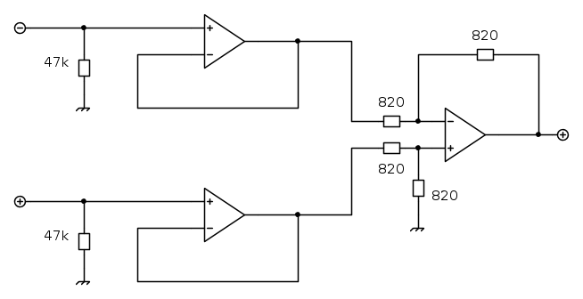

Messaggioda Foto Utentefrancos » 8 nov 2012, 13:17
Se mi permetti vorrei farti una domanda che entra un po' nel pratico, questo tipo ti configurazione quali benefici porta a livelli di tensione e di impedenze ? (se ne comporta) (tratto da un libro di D. SELF)

[45] Re: Simmetria di un segnale audio bilanciato
Messaggioda Foto UtenteDirtyDeeds » 8 nov 2012, 15:39
francos ha scritto:Se mi permetti vorrei farti una domanda che entra un po' nel pratico, questo tipo ti configurazione quali benefici porta a livelli di tensione e di impedenze ? (se ne comporta)
Qualche beneficio lo comporta: diciamo che sta tutto nella risposta alla domanda che ho posto alla fine del [30], ma nessuno si è ancora cimentato nel trovarla :-(

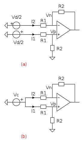

[48] Re: Simmetria di un segnale audio bilanciato
Messaggioda Foto UtenteDirtyDeeds » 8 nov 2012, 23:26
francos ha scritto:SPETTACOLO !!!
C'è anche l'articolo ;-)
Proviamo allora a determinare la matrice delle ammettenze d'ingresso dell'amplificatore differenziale.
Nel caso (a) V_\text{c} = 0 e si ha
I_1 = \frac{V_\text{d}}{2(R_1+R_2)} = \frac{V_\text{d}}{2R_1}\frac{R_1}{R_1+R_2}
e
I_2 = \frac{-V_\text{d}/2-V_\text{n}}{R_1} = \frac{-V_\text{d}/2-V_\text{p}}{R_1} = -\frac{V_\text{d}}{2R_1}\left(1+\frac{R_2}{R_1+R_2}\right) = -\frac{V_\text{d}}{2R_1}\frac{R_1+2R_2}{R_1+R_2}
da cui
I_\text{d} = \frac{I_1-I_2}{2} = \frac{V_\text{d}}{2R_1}
e
I_\text{c} = I_1+I_2 = \frac{V_\text{d}}{R_1}\frac{R_2}{R_1+R_2}
Di qui
Y^\prime_\mathrm{dd} = \frac{I_\mathrm{d}}{V_\mathrm{d}}\bigg|_{V_\mathrm{c}=0} = \frac{1}{2R_1}
e
Y^\prime_\mathrm{cd} = \frac{I_\mathrm{c}}{V_\mathrm{d}}\bigg|_{V_\mathrm{c}=0} = -\frac{1}{R_1}\frac{R_2}{R_1+R_2}
Nel caso (b) V_\text{d} = 0 e si ha
I_1 = I_2 = \frac{V_\text{c}}{R_1+R_2}
da cui
I_\text{d} = 0
e
I_\text{c} = \frac{2V_\text{c}}{R_1+R_2}
Di qui
Y^\prime_\mathrm{dc} = \frac{I_\mathrm{d}}{V_\mathrm{c}}\bigg|_{V_\mathrm{d}=0} = 0
Y^\prime_\mathrm{cc} = \frac{I_\mathrm{c}}{V_\mathrm{c}}\bigg|_{V_\mathrm{d}=0} =  \frac{2}{R_1+R_2}
e infine
\boldsymbol{Y}^\prime =  \begin{pmatrix}\frac{1}{2R_1} & 0 \\[1ex] -\frac{1}{R_1}\frac{R_2}{R_1+R_2} & \frac{2}{R_1+R_2}\end{pmatrix}
Morale: la rete a 2 porte che rappresenta l'ingresso dell'amplicatore differenziale non è reciproca e ciò implica che l'ingresso dell'amplificatore differenziale non possa essere rappresentato come una rete a \pi del tipo visto in [30], e ridisegnato qui sotto, né con il corrispondente equivalente a T.
Ma non solo. Il fatto che Y^\prime_\mathrm{cd}\neq 0 implica che a fronte di uno stimolo puramente differenziale si generi comunque una corrente di modo comune e se l'impedenza di modo comune della sorgente non è piccola si genererà anche una tensione di modo comune. Il circuito in [44] non ha questo problema.
Inoltre, il fatto che \boldsymbol{Y}^\prime non sia diagonale implica che, in generale, le impedenze di modo comune e di modo differenziale possano non essere uguali al reciproco delle corrispondenti ammettenze: per calcolarle bisogna invertire la matrice:
\boldsymbol{Z}^\prime = (\boldsymbol{Y}^\prime)^{-1} = \begin{pmatrix}2R_1 & 0 \\ R_2 & \frac{R_1+R_2}{2}\end{pmatrix}
Nota: qui si ha effettivamente Z^\prime_\text{dd} = 1/Y^\prime_\text{dd} e Z^\prime_\text{cc} = 1/Y^\prime_\text{cc} perché Y^\prime_\text{dc} = 0, ovvero \boldsymbol{Y}^\prime è una matrice triangolare bassa.
Per esempio sul libro del Franco vengono determinate le impedenze Z_\text{dd} e Z_\text{cc}, ma non quelle miste.

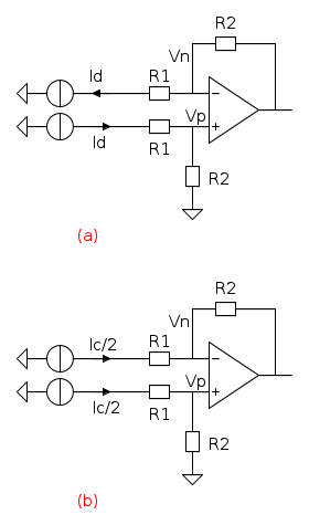

La matrice sopra può anche essere determinata direttamente imponendo le correnti di modo comune e differenziale:
Commento: in generale, nel trattamento degli stadi differenziali, i libri determinano le impedenze di modo comune e di modo differenziale per mezzo di stimoli di tensione e non di corrente, ma questa è un'operazione da fare con cautela.

[49] Re: Simmetria di un segnale audio bilanciato
Messaggioda Foto Utentefrancos » 9 nov 2012, 16:34
Nello schema (b) Vo come vede il tratto Vc I2 R1 Vn R2 ?
