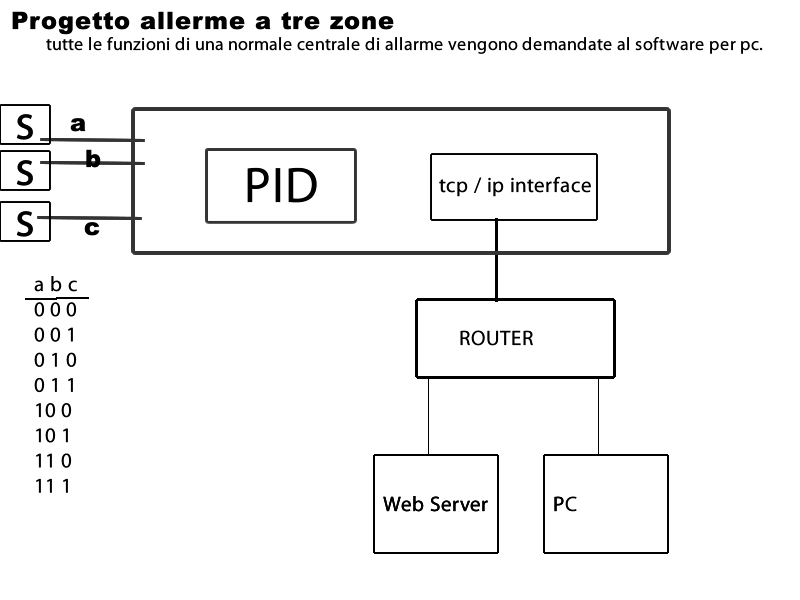

la mia idea è quella di creare un software che svolge le funzione di una "centrale antifurto" tipo quelle dell'AVS, naturalmente nasce il problema di come interfacciare i sensori PIR al PC. Voi avete qualche idea?
Io avevo realizzato il seguente schema...
Le variabili a, b ,c sono gli ingressi cioè gli output di tre sensori PIR...
es, se in ingresso ho:
000 indica che non è stato rilevato niente.
001 indica che il terzo sensore a rilevato un segnale.
100 il primo
etc..
adesso come realizzo a livello fisico il dispositivo che in base alla sequenza in ingresso invia un pacchetto al web server informandolo dell'accaduto?
(il web server può essere un qualsiasi PC con apache con dentro il software antifurto)

Credo che una SCU potrebbe fare al caso tuo.

Foto UtenteNunziox, per quale motivo hai indicato il PID sullo schema ?
Vuoi realizzare un Passive Infrared Detector all'interno del microcontrollore ?

No no... quelli li ho indicati nei blocchi S, sbaglio?
Inizialmente avevo pensato di usare la porta ethernet per comunicare l'uscita dei sensori al PC... ma forse è troppo macchinoso meglio comunicare mediante la porta USB come mi avete consigliato.
la cosa bella è che con una scheda raspberry a solo 25 $ a cui è possibile installare linux viene qualcosa di compatto e carino.
