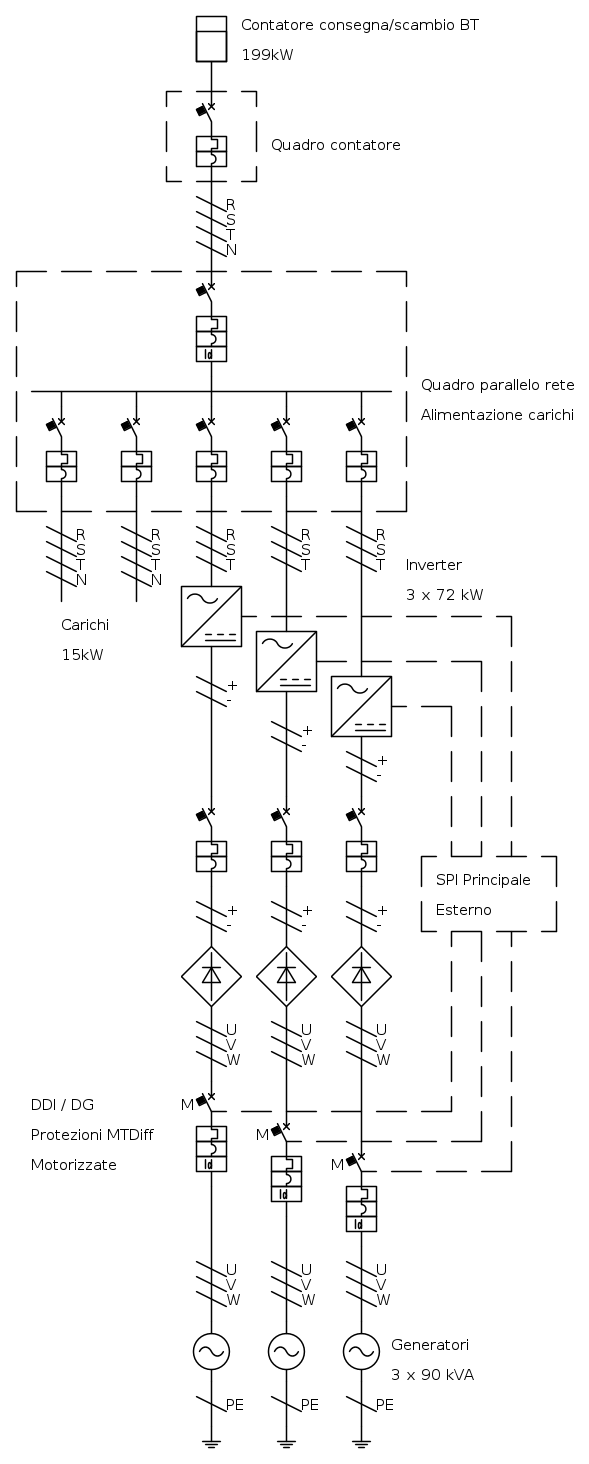

Messaggioda Foto UtenteAndreB » 21 nov 2012, 19:39
Ciao Giovepluvio,
Oggi sono a casa in malattia... :cry: e invece di stare con le mani in mano ho aggiornato lo schema unifilare dell'impianto...
Cerco di essere il più schematico possibile per descrivere ciò che ho variato:
A. Ho aggiunto un SPI principale esterno, che non è all'interno degli inverter;
B. Il DDI coincide con il DG, che è una protezione m.t.diff. motorizzato;
C. La protezione interna dell'inverter vedo di farlo funzionare come rincalzo al DDI, per cui gestita dall'SPI esterno;
D. L'inverter di occuperà della fase di parallelo rete, di far si che tensione, frequenza e fase siano in concordanza con i parametri della rete.
Argomento protezione dai contatti indiretti: secondo me posso eliminare i tre blocchi differenziali a monte degli inverter nel quadro parallelo rete, in quanto c'é già il differenziale sul generale del quadro parallelo rete che provvede alla protezione contro i contatti indiretti. Quindi guardando l'impianto lato rete, secondo me sono protetto.
Ma guardando l'impianto lato generatori??? Gli inverter creano una separazione galvanica, per cui la protezione m.t.diff. del generatore potrebbe non vedere il guasto... Che mi consiglieresti di fare??? :?
Ti ringrazio.

Messaggioda Foto UtenteGiovepluvio » 22 nov 2012, 16:52
AndreB ha scritto:Ciao Giovepluvio,
Consolati pensando che per alcuni la malattia neppure esiste... :mrgreen:
E qua ci siamo. Cosa hai intenzione di usare per curiosità?
Come fai a mettere il DDI a valle dell'inverter?! Il DDI deve stare tra inverter e rete...
Mi permetto anche di farti notare che, in questa situazione, optare per tre motorizzati non è decisamente la soluzione più economica. Usa un bel contattore e vivi sereno. UN dispositivo UNICO e non tre... Poi manca il rincalzo che devi fare obbligatoriamente in questa situazione...
Sicuro di poterlo gestire tramite gli inverter? Hai controllato il manuale? Hanno la possibilità di accettare segnali esterni? Guardaci bene perché non ne sono affatto sicuro.
Ok
Concordo
Con lo schema postato secondo me sei a posto. Certo non è il massimo dal punto di vista della selettività.

Messaggioda Foto UtenteAndreB » 22 nov 2012, 18:25
Giovepluvio ha scritto:Consolati pensando che per alcuni la malattia neppure esiste... :mrgreen:
Per questo c'é l'assicurazione diaria... Ma sono altri soldini da tirar fuori... :cry:
AndreB ha scritto:A. Ho aggiunto un SPI principale esterno, che non è all'interno degli inverter;
Thytronic NV021
http://www.thytronic.it/index.asp?menu=3&page=schedaProdotto&id=159
C'é qualche marca che posso prendere in considerazione? Ne conosci altre che fanno questi dispositivi?
Ho guardato Schneider Electric, dato che compro già i quadri, ma non ho trovato nulla che fa al mio caso...
ABB costruisce SPI che possono fare al mio caso???
AndreB ha scritto:B. Il DDI coincide con il DG, che è una protezione m.t.diff. motorizzato;
Fra poco rimetto a posto lo schema... Comunque é possibile impiegare più DDI, purché comandati da un unico SPI (CEI 0-21: 2012 par. 8.2.2.2); inoltre se si impiega più DDI essi devono aprire contemporaneamente, lo stesso discorso vale anche per i sispositivi di rincalzo al DDI...
Però come dici tu è sicuramente più semplice... Io volevo risparmiare una busbar in quadro, solo questo...
AndreB ha scritto:C. La protezione interna dell'inverter vedo di farlo funzionare come rincalzo al DDI, per cui gestita dall'SPI esterno;
Ci guarderò, ma per non rischiare seguirò il tuo consiglio... :ok:
AndreB ha scritto:D. L'inverter di occuperà della fase di parallelo rete, di far si che tensione, frequenza e fase siano in concordanza con i parametri della rete.
Ok
:cool:
AndreB ha scritto:Argomento protezione dai contatti indiretti: secondo me posso eliminare i tre blocchi differenziali a monte degli inverter nel quadro parallelo rete, in quanto c'é già il differenziale sul generale del quadro parallelo rete che provvede alla protezione contro i contatti indiretti. Quindi guardando l'impianto lato rete, secondo me sono protetto.
Concordo
:cool:
AndreB ha scritto:Ma guardando l'impianto lato generatori??? Gli inverter creano una separazione galvanica, per cui la protezione m.t.diff. del generatore potrebbe non vedere il guasto... Che mi consiglieresti di fare??? :?
Il diktat della mi azienda è:
1. Dare il minimo indispensabile per essere in regola; :roll:
2. "Sparagnar schei!!!" :lol:
Grazie mille!!! :D :D :D

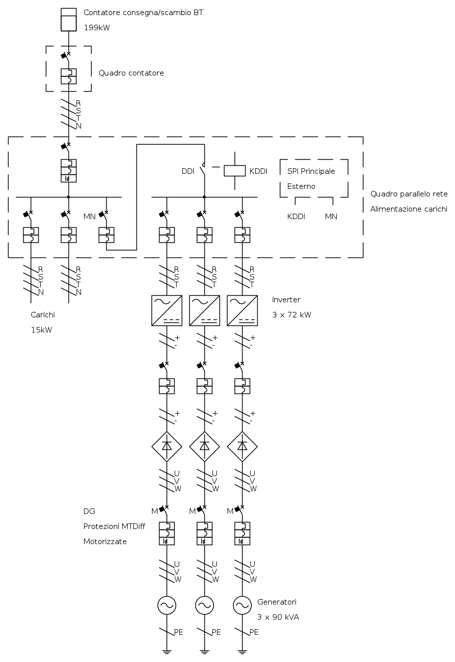

Messaggioda Foto UtenteAndreB » 22 nov 2012, 19:03
Forse ora ci sono quasi...
Che ne dici Giovepluvio? :-)
Mi hai fatto ragionare... Secondo me questa è la configurazione che devo seguire...
O posso eliminare anche i tre magnetotermici a monte degli inverter?

Messaggioda Foto UtenteGiovepluvio » 22 nov 2012, 19:27
Sì, adesso mi piace abbastanza. :mrgreen:

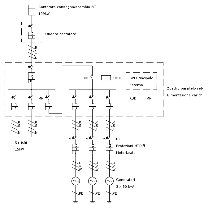

[20] Re: Connessione alla rete di impianti di cogenerazione
Messaggioda Foto UtenteAndreB » 27 nov 2012, 21:18
Ciao Giovepluvio!
Ti devo chiedere una curiosità: e se impiegassi questo schema di interconnessione???
Volendo posso usarlo con impiegando lo stesso alternatore? Dovrei cambiere qualcosa?
E' una mia curiosità. Ti ringrazio.
