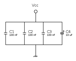

Ciao a tutti. Il mio professore di elettronica ci ha dato uno schema di un generatore di funzioni e in un angolo in basso del foglio c'è questo schema:
Ho chiesto spiegazioni e mi ha detto che filtra il segnale quando ci sono dei picchi troppo alti però non ho capito bene come fanno quei 4 condensatori a fare da filtro. Se Vcc è una tensione continua dopo un po' i condensatori si caricano e non passa più corrente o sbaglio qualcosa (probabile)?

Eneru ha scritto:Se Vcc è una tensione continua dopo un po' i condensatori si caricano e non passa più corrente
In parallelo ai condensatori si però.

Quindi quel filtro li va messo ogni volta che c'è Vcc e in parallelo ad esso ci metto il resto del circuito giusto?

Normalmente si, per la descrizione che hai dato. Ma essendo un generatore di funzioni, sarebbe utile postare il circuito intero..
