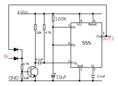

Devi partire dal sensore scelto (vedi datasheet di E3F2-SUS
che riporta gli schemi relativi). Questi forniscono in uscita
segnali positivi, ma il monostabile 555 funziona sul fronte d'onda
negativo (quindi agirebbe alla fine dell'impulso)
Suggerisco per il 555 questo schema:
(Dove IN è l'uscita del sensore.)
Impianto di cronometraggio
Grazie infinitamente g.schgor !
in effetti avevo dubitato che l'uscita di quel sensore potesse non andare bene.
Sto facendo i primi passi con l'elettronica e non è assolutamente facile capire cosa, come e perché fare.
Approfitto per un paio di domande:
1) il diodo che messo sul collegamento out1-in (nell'immagine quello sopra IN) serve come protezione del circuito o per altro?
2) il tempo che out1 rimane alto è dato da 1.1*100k*10uF quindi circa 1seondo, giusto?
3) potresti spiegarmi che funzione hanno le due resistenze in parallelo col condensatore al centro poste tra l''uscita del transistor e l'ingresso del IC?

I 2 diodi costituiscono un OR dei segnali IN e OUT1.
Appena arriva un fronte positivo di IN, il transistor
si satura, applicando, attraverso il condensatore,
un breve impulso a zero sul Trigger del 555.
Questo fa partire la temporizzazione del monostabile,
cioè l'uscita OUT1 va a Vcc (per ca 1s, modificabile
cambiando il valore della resistenza da 100K).
Ponendo OUT1 in OR con IN, si eliminano gli effetti
di ulteriori variazioni di IN per tutta la durata
della temporizzazione.

grazie mille per la spiegazione!

fabriziob ha scritto:.il pulsante di start/stop del cronometro funziona con il negativo...
.e negativo è anche l' OUT del 555.
Che c'entra il pulsante? Non era una fotocellula?
Aspetto che tu completi lo schema del 555 con
la parte che genera il trigger.
