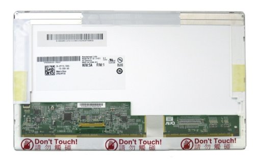

Ho lo schermo LCD di un Vaio (uno schermo LG) che circa un anno si iniziò ad ammalare: comparve una striscia orizzontale rosa ballerina sull'esatto bordo in basso dello schermo.
Col passare del tempo la stiscia si è moltiplicata: è diventata alta circa un centimetro e mezzo e ce ne sono tante, tutte che si muovono. All'interno della fascia si possono notare delle immagini sfocate (prese probabilmente da un'altra parte dello schermo, non dallo stesso punto coperto dal malfunzionamento) e un leggerissimo "effetto liquido" come se ci fosse dell'acqua dentro.
Ho deciso di smontarlo ed ora ce l'ho davanti: il cavo non sembra essere incriminato, scheda grafica neanche (funziona bene su un secondo schermo).
Ho sentito dire che ormai è giunto alla fine: ma perché? Cosa è successo? A cosa è dovuta questa progressione, e perché il danno si sparge? Non ho trovato risposte su internet ?%
Grazie!
in linea di massima tanto l'origine quanto la "progressione" sono in genere (salvo l'eccezione rappresentata da un esemplare difettoso già dalla fabbrica) riconducibili a eventi quali urti e oggetti pesanti posti sopra il display (a coperchio chiuso)
-- senza foto: se le linee sono tracciate chiaramente, il problema è nel controller,la scheda che vedi con l'adesivo DON'T TOUCH, (sostituibile, ma generalmente introvabile per l'utente) negli altri casi se è interessata la matrice tft o i cristalli stessi difficilmente si recupera -- in genere comunque si procede alla sostituzione - lo trovi "compatibile" a circa 70-80 euro O_/
infine: in rari casi è compromesso semplicemente il cavo lvds che lo collega alla scheda madre - questo è facilmente sostituibile ed economico - ma in questo caso i "sintomi" sono generalmente diversi dai tuoi

hai la possibilità di impostare una risoluzione bassa (ie. 800x600) e usare la funzione per non usare tutta l'area (in questa foto centered timings) ?

E' una soluzione, ci sarà un'opzione del genere nei driver originali, ma ho appena reinstallato windows ed ho quelli generici.
Pensavo di smontare il portatile, togliere lo schermo, collegarlo alla tv tramite vga, aggiustare lo chassis ed usarlo come server / media center . Tanto tra poco sarà inutilizzabile: la barra si è alzata ancora!
è per via delle fasi lunari, come l'acqua alta - l'opzione serviva non solo come fix ma anche come parte della diagnosi
