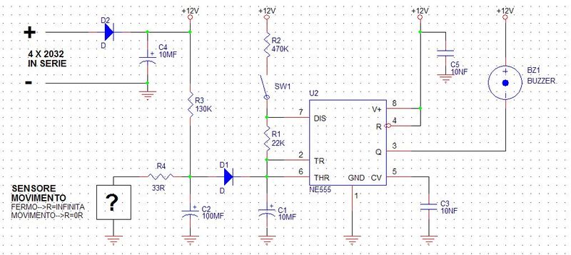

[13] Re: Beeper
Messaggioda Foto Utentesimone7 » 6 nov 2012, 16:17
circa 7 massimo 10 secondi, comunque se mi dici che è una cosa troppo complicata da assemblare abbandono l'idea
Foto Utentesimone7
5 2
Messaggi: 11
Iscritto il: 5 nov 2012, 14:41
[14] Re: Beeper
Messaggioda Foto Utenteg.schgor » 6 nov 2012, 20:48
Sì, è un circuito abbastanza complicato.
Come minimo ci vogliono 2 timer 555 ,
1 integrato (4049) ed una quindicina
tra resistenze e condensatori.
Vuoi continuare?

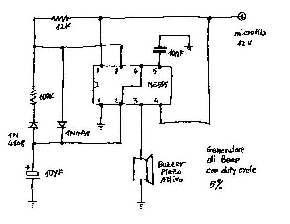

[15] Re: Beeper
Messaggioda Foto Utentesimone7 » 6 nov 2012, 22:05
ho capito non c'è modo di fare un sistema più semplice? io ho trovato anche alcuni schemi in rete sono più semplici ma non so se sono efficaci però

[16] Re: Beeper
Messaggioda Foto Utenteg.schgor » 7 nov 2012, 0:05
Nel primo schema il trigger non può essere così semplice:
deve infatti attivarsi su un fronte ripido negativo e tornare
positivo mentre il condensatore C1 si carica fino al livello
di fine tempo. Intanto l'uscita sarebbe attivata e il buzzer
suonerebbe.
Per evitare questo, bisogna quindi provvedere a resettare
il 555 (pin4) e successivamente attivare il trigger
tutte la volte il sensore cambia di stato.
Poiché il buzzer deve essere attivato solo dopo un certo
tempo in cui non c'è cambiamento di stato, si dovrebbero
prevedere 2 temporizzatori con tempi diversi comandati
in parallelo. Mettendo il buzzer fra le 2 uscite, questo
suona dopo che è terminata la temporizzazione più breve
e non è ancora terminata quella più lunga.
Questa è una possibile soluzione.
Il secondo schema si riferisce ad un buzzer che deve essere
pilotato, quindi il 555 fornisce solo la frequenza del suono.
Foto Utenteg.schgor
57,8k 9 12 13
Messaggi: 16971
Località: MILANO
