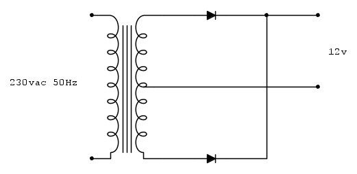

Messaggioda Foto Utentestainless » 5 nov 2012, 7:50
Ho recuperato questo trasformatore http://www.electric2.com/electric2/dettaglioprodotto.php?prodotto=9951 posso considerarlo a presa centrale e collegare insieme i secondari da 12v ottenendo un secondario da 12v 30VA?

Messaggioda Foto UtenteIsidoroKZ » 5 nov 2012, 8:47
Puoi sicuramente collegarlo in quel modo, essendo un secondario a presa centrale.
Sul considerarlo da 30VA boh? dipende da che cosa intendi.
Ognuno dei due secondari e` in grado di erogare una corrente efficace sinusoidale pari a I_s=\frac{15\text{VA}}{12\text{V}}=1.25\text{A}.
Se metti dei diodi all'uscita la corrente nei secondari non e` piu`sinusoidale. Sicuramente ogni secondario eroga corrente solo sempre con una polarita` e a seconda di che cosa metti dopo i diodi (condensatore o resistenza) la corrente media cue puoi ottenere e` diversa.
Se dopo i diodi metti un condensatore per livellare la tensione, la corrente che circola nei secondari e` fortemente impulsiva e la corrente media che puoi ottenere in continua e` pari alla corrente efficace di ogni secondario diviso 1.2 . In pratica se fai un alimentatore puoi avere 1A in uscita.

Messaggioda Foto Utentestainless » 5 nov 2012, 23:26
Grazie Foto UtenteIsidoroKZ credo di aver confuso questa configurazione con quella in cui vi è un doppio secondario che se messi in parallelo erogano il massimo della potenza a differenza del caso in cui i secondari collegati singolarmente si dividono la potenza disponibile.

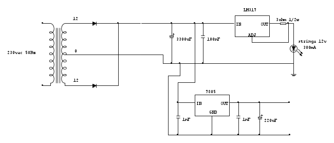

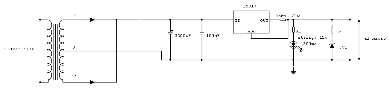

Messaggioda Foto Utentestainless » 16 nov 2012, 0:07
Seguendo l'ottima guida di Foto UtenteIsidoroKZ vorrei usare il trafo in questione per alimentare la stringa di led discussa qui e contemporaneamente la parte microcontrollore come in questo schema
dove il micro sarà un 12F683 che assorbe al massimo 95mA. La soluzione dello zener la vorrei utilizzare per recuperare spazio, ma pensate sia fattibile o è preferibile un secondo stabilizzatore dedicato?

Messaggioda Foto UtenteIsidoroKZ » 16 nov 2012, 0:13
Gli zener prima si dimenticano, meglio e` :-)

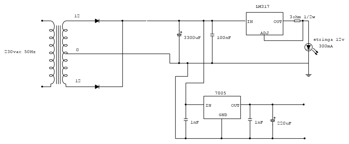

Messaggioda Foto Utentestainless » 16 nov 2012, 0:35
Questa soluzione è piu efficiente?

Messaggioda Foto UtenteIsidoroKZ » 16 nov 2012, 0:54
Efficiente piu` di uno zener sempre, ma soprattutto tensione di uscita piu` stabile e precisa.
