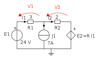

lillo ha scritto:suggerimento recepito. ammetto però di non conoscere altri metodi risolutivi, se non quello di non spegnerli.
Non conoscevo gli articoli scovati da
Non so cosa sia stato detto riguardo a questo problema nei corsi di teoria dei circuiti ed elettrotecnica che avrei dovuto seguire (ma in cui pensavo ad altro o non ho mai seguito), ma io ho sempre dato per scontato che il principio di sovrapposizione fosse applicabile anche per i generatori dipendenti, considerandoli come indipendenti: un generatore dipendente rappresenta un vincolo, un'equazione, tra due grandezze di un circuito: nella soluzione del sistema puoi decidere se sostituire subito l'equazione del vincolo (tieni acceso il generatore dipendente) o se farlo alla fine (consideri il generatore come indipendente), ma il punto in cui fai la sostituzione è ininfluente. Probabilmente, volendone dare una dimostrazione rigorosa, si potrebbe partire dal metodo tableau.

Tanto per giocare un po', consideriamo l'esempio in [1]:
Facciamo i pedanti e scriviamo le varie equazioni a maglia, nodo, relazioni costitutive ecc. Si ha
Adesso immaginiamo di risolvere il sistema per sostituzione: nessuno ci obbliga a sostituire subito tutto il facilmente sostituibile, quindi lasciamo fuori
da cui
La prima equazione rappresenta l'equazione che si otterrebbe applicando la sovrapposizione degli effetti considerando il generatore dipendente come un generatore indipendente
(e quindi "spegnibile"). Se la sostituzione fosse stata fatta subito, invece, sarebbe stato come applicare la sovrapposizione degli effetti senza aver la possibilità di spegnere il generatore dipendente.
Facendo ora la sostituzione si ha
Questa equazione è quella che si otterrebbe applicando la sovrapposizione degli effetti considerando il generatore dipendente come un generatore indipendente di valore
(quel
è un segnaposto per
da cui
(e quindi "spegnibile"). Se la sostituzione fosse stata fatta subito, invece, sarebbe stato come applicare la sovrapposizione degli effetti senza aver la possibilità di spegnere il generatore dipendente.Facendo ora la sostituzione si ha
(quel
è un segnaposto per
).La discussione dell'articolo di Damper è deprimente (§5, p. 9):
