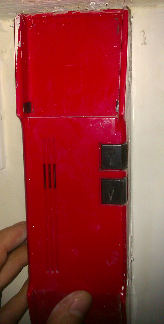

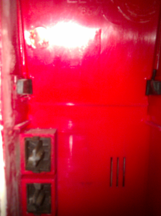

salve a tutti, io ho lo stesso problema con un citofono vecchio elvox a cui manca la cornetta e quindi dovrei sostituire ;
mi pareva che il modello fosse l' 801 ma forse gli somiglia soltanto ; ho delle foto se volete posso postarle; cosi posso sapere che modello compatibile compreare...
grazie ..
Giovanni

Messaggioda Foto UtenteCGIUSEPPE61 » 17 nov 2012, 11:35
Foto Utentegiogio78 Dalla foto da te postata non si riesce ad evidenziare l'articolo dell'apparecchio. Dal riferimento dei collegamenti, puoi installare un elvox 8870

Messaggioda Foto Utentegiogio78 » 18 nov 2012, 10:32
purtrppo manca la cornetta ...ma il codice sulla scheda interna 166/5 potrebbe far risalire all' articolo...? comunque mi basta uno compatibile ...quindi l' 8870 lo monterei cosi come è montato questo ? ha lo stesso numero di fili suppongo ...
grazie mille

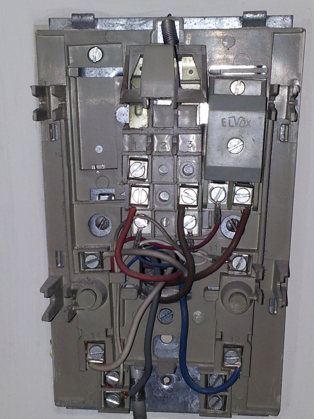

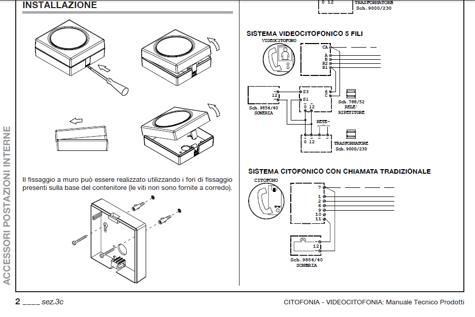

Buongiorno, è la prima volta che posto sul form. Dovrei installare una suoneria supplementare urmet 9854/40 su un vecchio citofono elvox a cui allego foto. Sapreste indicarmi i morsetti dove collegare la suoneria al citofono e se servono relè aggiuntivi da connettere? Devo inoltre eliminare la suoneria del citofono oppure posso lasciarla collegata così che faccia ancor più rumore :lol:
so che va collegata al morsetto 9 (comune) e morsetto R (ronzatore) sono per caso quelli posti sotto la scritta elvox sulla foto? #-o
Dimenticavo l'impianto e condominiale con sistema citofonico a chiamata tradizionale. :roll:
Grazie anticipatamente....
Urmet 9854/40 suoneria amplificata

Messaggioda Foto Utentearoia » 27 mag 2014, 10:40
Ho provato ad installare la suoneria supplementare in parallelo ai due morsetti del buzzer come da fotografia e va tutto perfettamente... :ok: sia il buzzer che la suoneria aggiuntiva...
grazie lo stesso O_/
