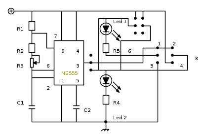

marco438 ha scritto:Nello schema che ti avevo fatto, era prevista l'accensione alternata, l'accensione dei due led fissi e lo spegnimento; perche' hai voluto complicare le cose?
Io non voglio lo spegnimento,per lo spegnimento c'è un deviatore a due vie collegati all'inizio del circuito questi deviatori mi servono per riassumere i tre esperimenti fatti fino ad ora ovvero,luce fissa,lampeggio alternato e lampeggio dei due led contemporaneamente.

Allora cerca di essere piu' chiaro in tutto, a cominciare dallo schema che hai disegnato che e' ,a dir poco, un guazzabuglio di connessioni.
Rifallo, prendendo spunto da quello che ho fatto io (puoi anche prendere quel sorgente e poi modificarlo), cercando di "esprimerti" meglio.

Il problema è che non so come metterli per ottimizzare i collegamenti,ho cercato di prendere spunto dallo sbroglio di rusty nel post 142 ma si sono creati tutti quei collegamenti,hai dei consigli da darmi che posso usare mentre faccio i collegamenti?

Parti dal mio schema al n.188 che ha gia' buona parte delle funzioni; copi il sorgente e lo incolli sul tuo fidocadj.
Da li, sviluppi gli altri collegamenti che ritieni necessari.
Attento ai cortocircuiti :mrgreen:

Nella configurazione che hai disegnato, con il deviatore in alto azionato i due led sia accendono a luce fissa.
L'altro deviatore (che c'era gia') nella prima posizione da luce alternata sui ddue led e nella seconda luce fissa.
Il terzo inserisce o meno il segnale proveniente del 555.
A questo punto, cosa vuoi sapere?

Sostanzialmente il primo deviatore serve per disattivare la connesione diretta dal polo positivo ai led,mettendo in of il deviatore 1 e 2 (che c'era già come hai fatto tu notare) e attivando il 3 potrò fare lampeggiare i 2 led contemporaneamente,o sbaglio?

Messaggioda Foto Utentemarco438 » 21 nov 2012, 19:12
Ammesso che gli altri due deviatori siano entrambi in posizione off, se sposti la levetta del terzo (vicino al pin 3)
lampeggia il led 2; il led 1 rimane spento perche' non collegato al riferimento.
Per collegarlo dovresti intervenire sul deviatore di destra ma, cosi' facendo collegheresti anche il positivo di alimentazione al pin 3 e cio' provocherebbe la morte del led.

Non posso collegare il led direttamente col negativo? No perché interferirebbe con il 2 deviatore.
Allora se usassi (ormai non è molto fattiible realizzarlo) un terzo deviatore che mi colleghi al negativo il led?

Ma mi vuoi spiegare perche' stai cercando di complicarti l'esistenza?
A cosa serve questo pasticcio di deviatori.
