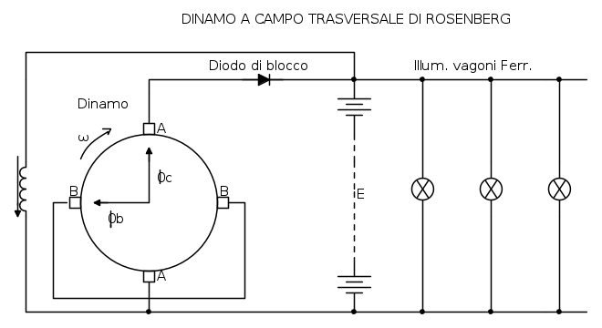

Smontandolo, ho notato che ci sono quattro pattini striscianti: uno per ogni cavo.
Ho notato anche che i pattini riferiti ad ogni coppia di cavi sono posizionati con un angolo di 90 gradi e non a 180 gradi.
Oggi consultando nei miei vecchi libri di scuola ho trovato la descrizione della “Dinamo a campo trasversale di Rosenberg”, a quattro spazzole come il motore di questa discussione. Sarà questa macchina l’oggetto della discussione? Posto lo schema.
La Dinamo in questione fu ideata per utilizzarla per l’illuminazione delle vetture ferroviarie. La dinamo a campo trasversale fu studiata per essere atta a fornire energia elettrica a corrente in pratica costante, a polarità fissa, indipendente, entro certi limiti, dalla velocità variabile e dal senso d rotazione del rotore. In tal modo l’energia meccanica alla dinamo, poteva essere fornita mediante accoppiamento meccanico del suo rotore, a uno degli assi della vettura ferroviaria.
Si tratta, come si rileva dallo schema di una generatrice con un solo avvolgimento statorico dotata, oltre che delle due normali spazzole BB disposte secondo l’asse neutro, anche di due spazzole supplementari AA disposte secondo il medesimo asse dei poli, le spazzole BB sono però, chiuse in corto circuito. La macchina può ritenersi a eccitazione costante, l’avvolgimento di campo è, infatti, alimentato da una batteria di accumulatori (E).

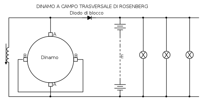

Messaggioda Foto UtenteStefanoSunda » 23 nov 2012, 10:46
Una correzione del disegno precedente…
