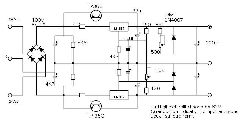

Salve,
volevo cimentarmi nella creazione di questo strumento,
dato che so' creare PCB , preferisco qualcosa che abbia il PCB:)
su internet non ho trovato un progetto di un alimentatore duale con queste caretteristiche
(o solo schemi o solo descrizioni)
Voi conoscete qualcosa che possa fare al caso mio? (magari qualcosa che utilizza i PIC in modo da testare il pickit3 :D )
grazie mille

In un alimentatore variabile e' impensabile poter ottenere alte correnti alle basse tensioni specie quando l'escursione (0/30V) e' cosi' ampia.
I transistor di potenza a supporto dei regolatori si troverebbe a dover dissipare 140/150W riducendo l'alimentatore ad una stufa.
Ti consiglio di rivedere la tua idea, magari dopo aver letto questo articolo

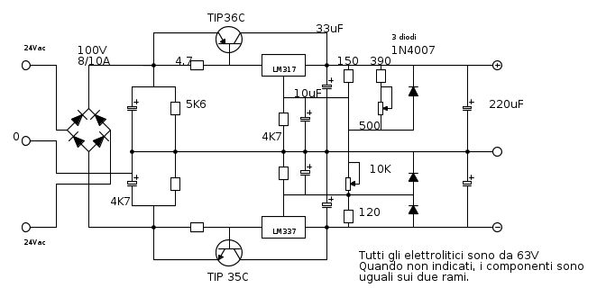

Uno schema di massima potrebbe essere questo:
Con un idoneo trasformatore puo' superare i 2A , anche se non e' bene richiederli alle basse tensioni.
