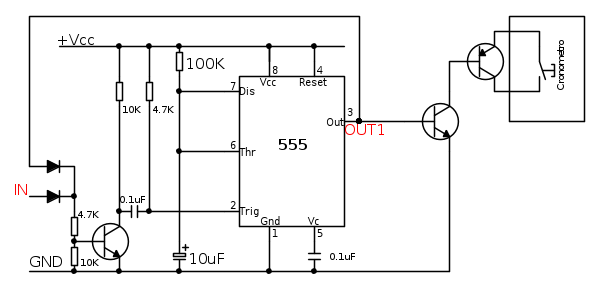

ho un problemuccio...
ieri ho realizzato e testato il circuito antirimbalzo e funzionava perfettamente.
questa mattina ho rialimentato il circuito e non funziona più: in pratica l'uscita del pin3 del 555 rimane sempre alta. ho provato a sostituire il 555 pensando che si potesse essere guastato per qualche motivo, ma il problema rimane.
sto alimentando il circuito con una batteria a 12v
avete idea di che problema possa essere?

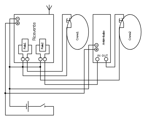

di seguito lo schema logico di come avevo pensato di realizzare la parte ricevente:
lo schema del sistema antirimbalzo è quello consigliato nella risposta n11
la ricevente l'ho comprata ed ha due uscite a rele indipendenti con contatti c-na

[26] Re: Impianto di cronometraggio
Messaggioda Foto Utenteclaudiocedrone » 23 nov 2012, 14:17
Ehm, riformulo la richiesta: schema in fidocadJ ben dimensionato e inserito in linea con il testo, grazie. O_/
Messaggi: 15302
[27] Re: Impianto di cronometraggio
Messaggioda Foto Utentefabriziob » 23 nov 2012, 14:20
hai ragione! :D
ho inserito l'immagine che avevo a disposizione
lo riporto in fidocad e lo riposto

[28] Re: Impianto di cronometraggio
Messaggioda Foto Utentefabriziob » 23 nov 2012, 14:52
Riecco lo schema logico

[29] Re: Impianto di cronometraggio
Messaggioda Foto Utenteg.schgor » 23 nov 2012, 15:11
Come mai 2 cronometri? (uno con antirimbalzo,
l'altro senza?).
Poi l'uscita dell'antirimbalzo (pin3 del 555) è
una tensione, non un contatto . Va d'accordo
con il cronometro? (mi pare che questo sia a 1.5V,
mentre l'uscita è quasi 12V).
Può esere questa l'origine del guasto?

[30] Re: Impianto di cronometraggio
Messaggioda Foto Utentefabriziob » 23 nov 2012, 18:05
Ero dovuto uscire per un intervento e mentre stavo lavorando pensavo proprio a questa cosa.
per quanto riguarda invece questo
Va d'accordo con il cronometro? (mi pare che questo sia a 1.5 V,
mentre l'uscita è quasi 12 V).
pensavo si potesse risolvere mettendo in contatto i poli negativi delle due batterie (vedi disegno precedente, sotto i contatti dei rele del ricevitore radio)
pensavo che forse sarebbe meglio modificare il circuito in questo modo:
però non so valutare se è elettronicamente corretto questo schema :oops:
