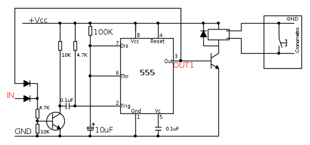

Ho aggiunto due diodi per creare l' 1,5V
Quando il transistor è aperto (pin3 del 555 a zero)
Il cronometro riceve +1.5V.
Quando viene attivato il 555, il transistor si satura
e, come il pulsante, da lo zero al cronometro.
Impianto di cronometraggio
"L'intervento è riuscito. Il paziente è morto!"
Purtroppo oltre a non aver funzionato come avrei voluto, ho anche bruciato il cronometro.
A questo punto penso proprio che la soluzione più indolore (tanto evitare di bruciare anche l'altro cronometro) sia di mettere un rele comandato con l'uscita del 555.
Potreste dirmi se questo schema è corretto o manca qualche cosa?

ho controllato e ricontrollato più volte il circuito, ma proprio non vuole più saperne di funzionare, nemmeno con il rele (che non si eccita).
sono tentato di abbandonare e magari cercare qualcuno in zona che possa seguirmi visivamente in questa per voi banalissima realizzazione.

ho sostituito per la 4a volta il 555... forse i precedenti erano sciupati..
se sente un impercettibile suono della bobina del rele, ma è troppo "debole" o veloce perche riesca ad eccitarsi.

Mai arrendersi
Facendo si può sbagliare, ma l'importante è capire
dove si sbaglia.
Piuttosto consiglio sempre di procedere per gradi
(non pretendere che funzioni tutto e subito).
Il relè funziona con i 12 V applicati direttamente
alla bobina?
E comandato dal transistor? (applicando alla base
di questo 12V, attraverso una resistenza da 1K).
Se funziona così, dovrebbe funzionare anche
comandato dal 555
Puoi provare?

Non sono tipo da arrendersi! nel mio primo "esperimento" di elettronica, ho costruito un monostabile temporizzato sempre col 555. per 3 volte ho visto l' IC fare tipo pop-corn! i collegamenti erano giusti, i valori erano giusti, le saldature erano giuste...! poi mi sono accorto di aver montato un condensatore al contrario!
... il rele che ho montato funziona, testato alimentando direttamente sui contatti della bobina. nessun carico presente (ho avuto problemi col progetto precedente poiché il carico era troppo alto per la bobina e questa non riusciva a rimanere attratta).
ipotizzo che il problema possa essere il tempo, ovvero che l'impulso che arriva alla bobina del rele dal 555 attraverso la resistenza 1K ed il transistor (BC337) sia troppo breve.
...oppure il transistor che ho utilizzato non va bene?!
Forse ho trovato il difetto!
quando ho comprato il materiale, il negoziante non aveva il condensatore da 10uF e me ne ha dato uno che riporta 10n100 dicendo che erano equivalenti.
fidandomi ho pensato fosse giusto, ma 10n100 è 0.1nF ovvero 100uF (o sbaglio?)
utilizzando un programma 555 calculator, con quel valore di condensatore, ho un tempo di uscita sul 555 di 0.00001sec effettivamente troppo pochi per far attrarre la bobina del rele.
sono giusti i miei calcoli?

sostituito il condensatore con uno da 10uF ed ora tutto funziona!!!
Eurekaaaa!!!
beh, alla fine non è andata troppo male, a parte averci rimesso 3 555, un paio di resistenze ed un bc337 (montati male) ed un cronometro.
