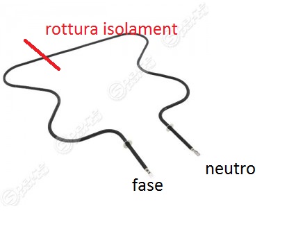

Se ho un differenziale 30 ma e una resistenza minore di 1600 ohm
appena l'apparecchio è in dispersione mi scatta il differenziale?
quello che vorrei capire ,se si interrompe una minima parte dell'isolamento
della resistenza di un forno mi scatta?

[12] Re: corto fase-terra
Messaggioda Foto UtenteMassimoB » 28 nov 2012, 21:29
Se la dispersione verso terra eguaglia o supera i 30mA scatta il differenziale a prescindere dalla resistenza del forno.
Se parliamo di guasto verso terra ne fa da padrona nei confronti del differenziale la corrente dispersa verso di essa.

[14] Re: corto fase-terra
Messaggioda Foto Utentedriano52 » 28 nov 2012, 21:36
ma scusami allora il fatto che quando inverti la spina a volte il differenziale non interviene come mai?

[15] Re: corto fase-terra
Messaggioda Foto Utenteattilio » 28 nov 2012, 21:50
Foto Utentedriano52 ha scritto:Credimi è impressione tua.
Ok, ne prendo atto :ok:
driano52 ha scritto:allora il fatto che quando inverti la spina a volte il differenziale non interviene come mai?
Perché il problema di isolamento si sposta sul conduttore di neutro, il cui potenziale non é pari a quello di fase e può non fare intervenire la protezione. In ogni caso é un palliativo, a lungo andare (per modo di dire) il guasto può evolversi in diversi modi.

Messaggioda Foto Utentedriano52 » 28 nov 2012, 22:28
scusami per il problema d'isolamento come si fa a capire se in quel punto di rottura (linea rossa)
c'e' la fase o il neutro.

[18] Re: corto fase-terra
Messaggioda Foto Utente6367 » 28 nov 2012, 23:02
sembra a metà, ma un po' spostata verso la fase

[19] Re: corto fase-terra
Messaggioda Foto Utentedriano52 » 29 nov 2012, 0:18
quindi la regola è prima della metà è fase dopo è neutro?

[20] Re: corto fase-terra
Messaggioda Foto Utente6367 » 29 nov 2012, 0:43
Ma nessuna regola: ho solo cercato di interpretare il disegno.....
