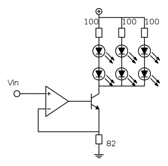

Bene, ho iniziato a fare due simulazioni supponendo che la tensione di ingresso sia compresa tra 0 e 5V, basandomi su questo datasheet per i led, dando i seguenti valori alle resistenze (la tensione del terminale positivo è 17V)
i led che ho utilizzato per la simulazione hanno una tensione di 3.45V a 20mA, mentre quelli del datasheet hanno 3.5V a 20mA, quindi credo che i dati siano sufficientemente attendibili.
La curva tensione d'invresso / corrente totale (somma dei 3 rami) che ottengo è la seguente
Il che vuol dire che ogni ramo dei led ha una corrente linearmente proporzionale al tensione (essendo i rami identici si ripartisce un terzo ciascuno) il cui valore massimo è 20mA, che è la corrente massima che desidero fornire ai led (poi l'intensità comincia a non essere molto lineare). Quindi il circuito funziona molto bene
Grazie mille per il design!!

Che bello, uno che mette i data sheet!

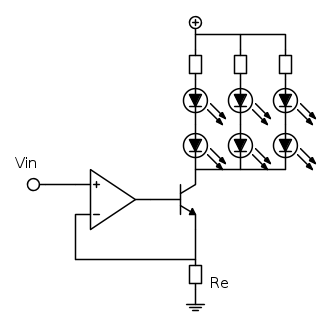

5V di ingresso sono troppi, ti perdi parecchia dinamica o possiblita` di accendere piu` led in serie. QUando sei alla massima luminosita` perdi almeno 6V fra transistore e resistenza sull'emettitore.
Una scelta piu` ragionevole e` avere in ingresso una tensione che vada da 0V a 1V, e per avere 60mA devi mettere una resistenza di emettitore da 16Ω (o anche 15Ω se non trovi quella da 16Ω). Oltre ad avere piu` tensione per accendere piu` led, dissipa anche di meno. Infatti 60mA x 5V=300mV che vuol dire che devi mettere una R da almeno mezzo watt.
L'operazionale deve essere in grado di scendere fino a 0V con la tensione di modo comune in ingresso. In pratica deve essere un operazionale a singola alimentazione.
La resistenza in serie ai vari rami serve per equalizzare la corrente che sarebbe diversa a causa della tolleranza dei led. Supponi di avere n stringhe ciascuna con la stessa tensione totale, tranne una che ha una differenza di tensione rispetto alle altre pari a Delta V. Quel ramo avra una differenza di corrente rispetto al valore nominale, pari a
invece gli altri rami avranno una variazione pari a
e la differenza fra il ramo con la variazione e gli altri rami, in pratica la differenza di luminosita` vale
Se vuoi una differenza massima di corrente di 2mA e la differenza di tensione dei ledi in serie e` di 200mV, la resistenza da mettere e` da 100Ω
Fai attenzione alle simulazioni con spice, se non lo si usa bene si prendono delle cantonate!

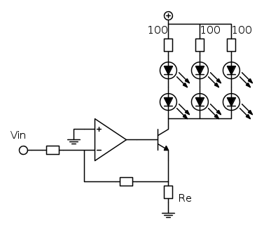

Ho capito tutto il ragionamento iniziale, buon segno :)
Penso che però a monte ci sarà un rilevatore di inviluppo, infatti come dicevo prima il segnale di tensione sarà un segnale musicale, quindi devo "mitigare" le oscillazioni pur mantenendo l'andamento approssimativo del volume. Questo rilevatore mi farà perdere già 0.7V del diodo: perderli su 5V non mi crea molti problemi, anzi forse è anche positivo perché evita di farmi illuminare i led quando c'è un volume si e no percepibile, ma perderli su 1V è un problema.
Quindi pensavo: se modifico il circuito come segue:
facendo in modoche il non-invertente abbia guadagno 1/5, e quindi utilizzando in ingresso ancora una tensione che va da 0 a 5V in valore assoluto, va ancora bene?
(ovviamente modifico il rilevatore in inviluppo in modo da effettuare l'inviluppo sulle creste negative del segnale, in modo da avere una tensione negativa in ingresso all'opamp, e quindi positiva sulla resistenza Re)
Cerco di leggermi qualcosa su questo argomento :)
Se ho capito bene quanto hai detto, 100Ω dovrebbe andare bene, perché 2mA si riflettono in una variazione del 10% sulla luminosità della singola stringa, che in totale mi modifica il 3,33% della luminosità.... dovrebbe andare bene no?

Non mi piace in versione negativa. Richiede doppia alimentazione. Meglio lasciare la versione precedente a 5V, se hai abbastanza alimentazione va bene. Altrimenti metti un partitore all'ingresso. Oppure ancora fai un raddrizzatore attivo che quindi non ha problemi di soglia.
CI potrebbero essere problemi di dinamica, ma bisogna prima provare.

Al raddrizzatore attivo ci avevo pensato, ma mi raddoppiava il numero degli opamp, soprattutto se come dicevo prima voglio creare più celle per differenti componenti frequenziali, già su 8 canali mi diventano 8 opamp per i filtri, 8 per i raddrizzatori ed 8 per i led-driver (più amplificatori iniziali etc)... E più roba metto, più vedo vicino l'errore durante il montaggio
Domanda: ma se il condensatore lo metto in parallelo con Re genero un buconero, o va bene? Così risparmierei tutto il bordello del rivelatore di inviluppo...
Per problemi di dinamica cosa intendi?
Intanto butto giù lo schema completo di un intera cella (circuito d'ingresso, filtro, raddrizzatore, leds) e vedo se si può semplificare / sistemare qualcosa
EDIT: ho detto una cavolata, creerebbe effetivamente un buco nero visto che la tensione deve comunque essere uguale a quella del terminale negativo dell'opamp!! A questo punto il partitore mi sembra la scelta migliore...
