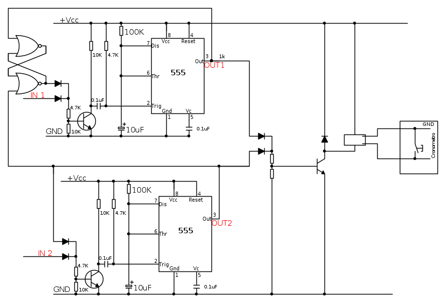

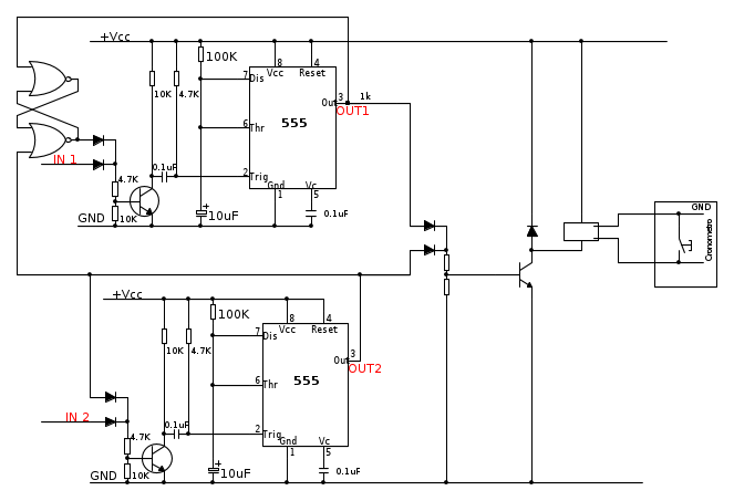

Intendevo così:
Out1 e Out2 sono rispettivamente gli impulsi temporizzati
generati dai segnali IN1 e IN2 delle fotocellule di Start e di Stop.
IL FlipFlop serve a mantenere l'inibizione di ulteriori impulsi di IN1
durante tutto il ciclo.

Ma certo, che stupido che sono!!!
dovrei tenere acceso maggiormente il cervello, prima di fare. Chiedo scusa
se avessi realizzato il circuito secondo il mio schema, il segnale IN1 sarebbe sempre passato, bypassando completamente sia l'antirimbalzo che la parte con la logica NOR.
per la parte delle logiche pensavo di utilizzare un 4001B
le resistenze poste sugli OUT, prima del transistor, vanno bene da 1K?
fabriziob ha scritto:pensavo di utilizzare un 4001B
OK
fabriziob ha scritto:le resistenze poste sugli OUT, prima del transistor, vanno bene da 1K?
Meglio la prima da 1K e la seconda (verso massa ) da 10K
(serve solo a tenere ancorata a massa la base del transistor
quando entrambi i diodi sono bloccati)

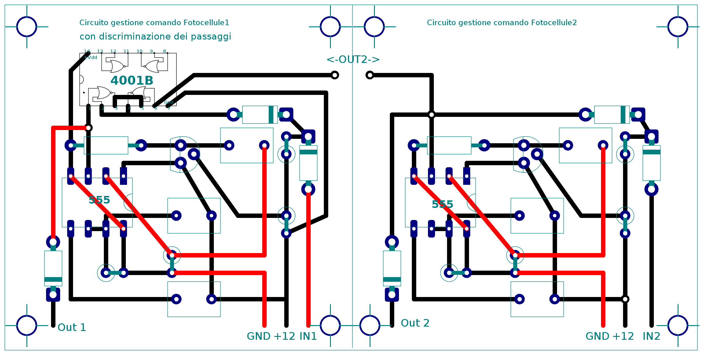

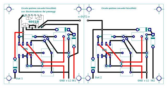

Ho terminato lo sbroglio dei circuiti.
..forse avrei potuto ancora ridurre gli spazi di 1o2 fori a destra del 555
Le serigrafie sono puramente indicative visto che realizzerò su millefori, inoltre la colorazione delle piste indica solamente quali vanno realizzate per prime per limitare i grovigli.
tra le due schede in alto ho lasciato le piste aperte da collegare mediante interruttore sul pannello di comando; in questo modo aprendo il contatto, potrà essere utilizzata un solo gruppo di fotocellule (2)
non sono riuscito a trovare il disegno per i connettori
Bel lavoro (ma non chiedermi di verificarlo).
Sì. è oppotuno un montaggio su millefori
(o ancor più veloce su breadboard) per
una verifica del funzionamento, prima
di progettare lo stampato
