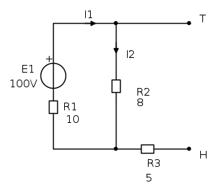

Messaggioda Foto UtentePietroBaima » 29 nov 2012, 12:27
mah, l'importante è che serva a Foto Utenteludojjj
Procedo staccando E3 dallo schema:
ottenendo la rete:
La cui tensione Vth è:
V_{th}=E_1\frac{R_2}{R_1+R_2}
e la resistenza equivalente è:
R_{th}=(R_1//R_2)+R_3
In definitiva, dopo aver calcolato l'equivalente, la rete diventa:
E quindi troverò:
I_3=\frac{V_{th}+E_3}{R_{th}}
Così Foto Utenteludojjj dovrebbe avere diverse "panoramiche" :mrgreen:

[22] Re: Un altro circuitino con Thevenin...
Messaggioda Foto UtenteRenzoDF » 29 nov 2012, 12:32
Ne manca ancora uno, il Thevenin 4. :mrgreen:

[25] Re: Un altro circuitino con Thevenin...
Messaggioda Foto UtenteRenzoDF » 29 nov 2012, 12:42
No Foto Utentelillo per Thevenin 4 non intendevo quello.
[26] Re: Un altro circuitino con Thevenin...
Messaggioda Foto UtentePietroBaima » 29 nov 2012, 12:43
Mah, la logica mi dice che, potendo lavorare solo su quel ramo:
  • Stacco E3 ed R3; (già fatto)
  • Stacco solo R3; (già fatto)
  • Stacco solo E3; (già fatto)
  • Non stacco nulla (Trovo quindi Vab, poi I3), anche se non mi piace un gran che...
c'è altro? :-M

[27] Re: Un altro circuitino con Thevenin...
Messaggioda Foto UtenteRenzoDF » 29 nov 2012, 12:46
PietroBaima ha scritto: ... c'è altro? :-M
Si, il Thevenin 4 :!: :D
[28] Re: Un altro circuitino con Thevenin...
Messaggioda Foto UtentePietroBaima » 29 nov 2012, 12:48
RenzoDF ha scritto:Si, il Thevenin 4 :!: :D
ahahahahaahahah
:ok:
