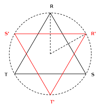

Volevo sottoporvi questo quesito, ho due terne di alimentazione che provengono da due sotto stazioni diverse (22 kV), attualmente queste due linee non sono in sincronia, Vi è uno sfasamento di 60°. Sicuramente le due terne di alimentazioni, hanno lo stesso senso ciclico, ma non sono nella stessa sequenza. Come posso trovare la giusta sequenza senza andare a tentativi? per caso qualcuno ha un fogli excel dove provare a simulare tutte le sequenze? Attualmente con il voltmetro misurando la bassa tensione ottengo questi valori:
R-R' 230; R-S' 230; R-T' 460 S-R' 230; S-S' 460; S-T' 230 T-R' 460; T-S' 230; T-T' 230.
Dimenticavo i Trasformatori sono Dyn11.

Non credo servano fogli di calcolo, direi che con quei valori numerici la situazione sia questa

fragghy ha scritto:Il senso ciclico è orario
Ok, ma se R S e T sono in senso ciclico, non possono esserlo contemporaneamente anche R' S' e T', viste le misure postate, come si vede dal diagramma fasoriale del post [2].

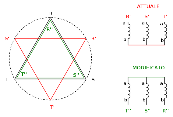

No, con invertire la fase intendevo "girarla" di 180°elettrici, ovvero scambiare l'inizio con la fine, in poche parole connettere R' S' e T' per realizzare un nuovo centro stella ed usare gli estremi opposti (ovvero quelli dell'attuale centro stella) per ottenere: con quello relativo alla prima, una fase T'' sincronizzata alla fase T del primo sistema, con quello relativo alla seconda, una fase S'' sincronizzata alla fase S del primo sistema e con quello della terza, una fase R'' "sincronizzata" alla fase R del primo sistema: fasorialmente parlando
scambiare le corde , ovvero cambiare i nomi delle fasi della prima o della seconda terna (per es. rinominando S' in T' e T' in S'), servirebbe solo ad uniformare il senso ciclico delle due terne o anche a ruotare una terna rispetto all'altra di 120° elettrici, ma non serverebbe a "recuperare" quello sfasamento di 60°.

Hai ragione!
Non so perché ma ho considerato il problema solo dal punto di vista della bassa tensione; visto che i trasformatori sono dei Dy il problema si può risolvere semplicemente scambiando le due fasi di ingresso sull'alta tensione e più precisamente le sole due fasi relative all'avvolgimento di AT associato fisicamente a quello di BT relativo alla fase S; in questo modo in BT S si "sposta" di 180° mentre R e T di soli 60°.
