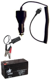

non specifica se va bene per pb gel e in generale preferirei qc. piu' "di marca" come quello sopra - comunque dovrebbe andare

A che serve la presa accendisigari? la batteria la carichi da lì ? ?%

ti ricarica anche la macchina - prezzo: non c'è perché quello è il sito del produttore - credo ca. 20 € comunque

quindi lo attacco alla prolunga della corrente inserisco l'accendisigari e carica la macchina...
altrimenti uso l'adattatore e metto le pinzetta alla batteria da caricare....
in più, se devo caricare il cell metto l'adattatore accendisigari alla batteria "portatile" e con l'adattatore da auto me lo ricarica?

comunque la batteria mi consigli una piombo o esiste altro di più efficace?Sempre a parità di prezzo dico, senza straspendere...

beh le piu' economiche e contemporaneamente heavy-duty in quel senso sono loro - il problema è che pesano ;)
dal sito nel messaggio in cima puoi farti un'idea anche delle dimensioni/peso in funzione della capacità

Leggendo il tuo MP, credevo che che il tuo primo messaggio giacesse da tempo senza risposta; al contrario lo hai pubblicato da meno di un giorno e sei stato piu' che validamente assistito fino ad ora da Foto Utentephylum che ti ha fornito tutte le informazioni che hai richiesto.
L'unica cosa che posso aggiungere e' che, sapendo che tipo di lavoro dovevi fare, avresti dovuto scegliere un trapano con prestazioni superiori.
Ho dato un'occhiata ma vedo che anche i dati relativi alle batterie originali sono scarsi e contraddittori; puoi provare con le pb/gel, ma il risultato non credo sara' spettacolare; con il consumo all'avvio e durante la perforazione, da quanto hai detto, anche una batteria da 7Ah, penso non possa durare piu' di 20/30 minuti prima di cominciare a dare segni di stanchezza.
Per quanto attiene il caricabatteria, puo' andare bene quello gia' suggerito (700mA).
