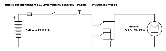

Come promesso, ecco lo schema di collegamento:

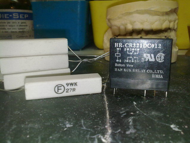

Dunque ,ieri ho fatto la spesa . Ho qualche dubbio sul rele'. Totale 6 resistenze ed 1 relè 8€.

ahi ahi ahi...
Cominciamo dalla notizia buona: quello che sembra un fusibile è un "fusibile autoripristinante". Non influisce sul funzionamento se non in caso di sovraccarico. Va lasciato dove sta.
E adesso le notizie cattive.
Da quello che leggo sul corpo di una delle resistenze (9WK 27R) ti hanno venduto delle resistenze da 27 Ω 9 W anzichè 2,2 Ω 10 W. Per la potenza pazienza, un watt in meno non fa niente, ma la resistenza è 12 volte superiore al richiesto... Se usi quelle resistenze il motore probabilmente non partirà nemmeno, e se partirà lo farà con troppo poca potenza. Se fossero state da 2,7 Ω sarebbero ancora andate bene, ma 27 Ω sono troppi. Le resistenze da 2,2 Ω di quel modello dovrebbero aver stampigliato sul corpo 9WK 2R2 (la R sta al posto della virgola).
Il relè era meglio aspettare a comprarlo, per vedere l'effetto che facevano le resistenze da sole. Non sono riuscito a trovare un datasheet completo su internet per il modello che hai comprato (HR-CR321DC012), solo l'informazione che la bobina è da 12 V e ha due scambi da 5 A. Bastava solo un contatto di lavoro da 10 A, comunque i due contatti da 5 A si possono mettere in parallelo per ottenere 10 A. Invece la tensione della bobina probabilmente è troppo alta per l'uso che ne devi fare, da 6 - 8 V come ti avevo detto sarebbe probabilmente andata bene, comunque bisogna prima vedere quante resistenze vanno collegate per avere una partenza "soft", dopodichè si può pensare di calcolare altre due resistenze per far scattare il relè quando il motore ha raggiunto una certa velocità.
Un dato importante da sapere è la resistenza della bobina di questo relè. Hai un tester per misurarla? Altrimenti te la devono misurare e dire in negozio.
In alternativa puoi comprare un tester digitale economico, ce ne sono da meno di 10 €, e misurarla con quello. Poi il tester ti tornerà utile probabilmente in altre occasioni.
Un'altra cosa: i terminali del relè si possono stringere in morsetti mammut o sono laminette da saldare? Se devi saldarle dovresti anche procurarti un saldatore a stagno per elettronica da 20 - 30 W, e un 50 - 100 grammi di filo di stagno per elettronica (cioè con anima disossidante). Quelli alimentati a 230 V non costano tanto. L'importante è che abbiano anche la connessione di terra nella spina, se no se in futuro vorrai saldare componenti elettronici rischi di guastarli.
Comunque per ora aspetta a comprare altre cose, limitati a farti cambiare le resistenze con altre da 2,2 Ω o 2,7 Ω, perché bisogna prima provare quante ce ne vogliono per una partenza "soft", e vedere se con le sole resistenze il risultato è soddisfacente.

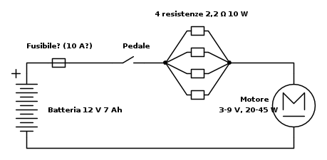

Ti disegno lo schema elettrico di come è secondo me la macchinina, ma tu dovresti controllarlo, e modificarlo se la macchinina è fatta in modo diverso (ordine degli interruttori sui fili per esempio). Per modificarlo devi scaricarti il programma Fidocadj (è molto semplice da utilizzare).
Se sei proprio assolutamente digiuno di elettricità e non ti senti di provare l'ebbrezza di cominciare da solo, ti consiglierei di chiedere a qualche amico che dia un'occhiata. E' necessario vedere la macchinina di persona e seguire il percorso dei vari fili. Con le foto è pressochè impossibile.

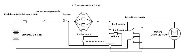

Questo invece è il circuito a cui ho pensato, completo di relè se le resistenze da sole non danno un risultato soddisfacente:

Ok, con il tester potrai misurare la resistenza della bobina del relè e anche verificare il valore delle resistenze.
Quando le installerai ti conviene partire mettendone 2 in parallelo, se il motore non strappa aggiungine una alla volta fino a trovare il numero massimo che puoi inserire ma senza ancora strappare.
