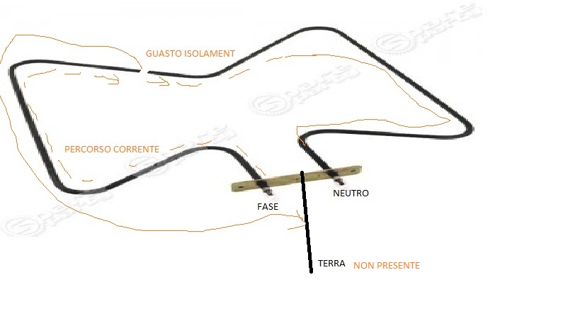

[22] Re: corto fase-terra
quando inverti la spina a volte il differenziale non interviene come mai?
Provo a spiegartelo con parole semplici.
Immagina la resistenza del forno divisa in due parti non uguali.
Ci sarà un percorso "più corto", che offre una minor resistenza al passaggio della corrente e fa intervenire il differenziale.
Girando la spina la corrente passa dal percorso "più lungo" incontrando una maggior resistenza e non riuscendo a raggiungere la soglia di intevento del differenziale.

[26] Re: corto fase-terra
ottima spiegazione
ma scusami ho ancora dubbi quando parli di:
Una massa va in tensione a causa del cedimento dell' isolamento di un conduttore attivo, e ad un contemporaneo "ponte" tra parte attiva e massa elettrica.
se ho una resistenza da un lato ho la fase dall'altro il neutro.Quindi da cosa dipende il potenziale della lavatrice
se tipo è 230 volt
è CORRETTO QUEL DISEGNO?
se tipo è 230 volt
