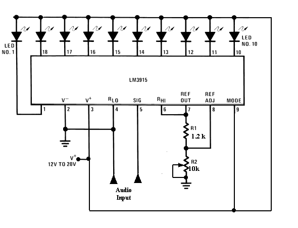

Scusate se apro un nuovo topic ma l'altro dove si parlava di questa cosa è stato chiuso.. Il circuito è semplicissimo: VU meter a led con microfono.
Non c'è nulla da dire sul circuito che è di una semplicità pazzesca da fare però ho un dubbio sul funzionamento. Come ho anticipato prima vorrei che i led si accendano con un segnale audio, ovvero mettere un microfono tra i pin 4 e 5.. Tarato giustamente funziona o serve un pre-amplificatore che alzi la tensione del microfono?
Grazie.

Perche' quel circuito funzioni e' necessario un preamplificatore; se ne e' parlato a lungo in questo thread.

Per pre-amplificare il segnale posso mettere prima dell'ingresso un uA741?
Mi spiego meglio: segnale audio catturato dal microfono -----> uA741 -----> LM3914
