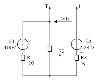

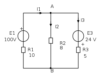

Messaggioda Foto UtentePietroBaima » 29 nov 2012, 18:24
mah, nella disperazione...
Procedo staccando un pezzo di filo dallo schema:
ottenendo la rete:
La cui tensione Vth è:
V_{th}=E_1\frac{R_2}{R_1+R_2}+E_3
e la resistenza equivalente è:
R_{th}=(R_1//R_2)+R_3
In definitiva, dopo aver calcolato l'equivalente, la rete diventa:
E quindi troverò:
I_3=\frac{V_{th}}{R_{th}}
Se è così, sei un trassone :D
Ciao da Pietro.

[32] Re: Un altro circuitino con Thevenin...
Messaggioda Foto UtenteRenzoDF » 29 nov 2012, 18:27
PietroBaima ha scritto: ... Se è così, sei un trassone :D
Trassone sarai tu :!: :mrgreen:
Ad ogni modo quello è proprio il Thevenin 4. :ok:
