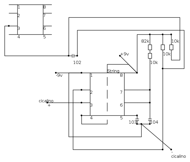

ho comprato i pezzi nuovi , l'ho assemblato di nuovo mettendoci molta più attenzione ai collegamenti e controllando che non ci fossero falsi contatti da stagno che sbordava dalle piazzole , ma ancora una volta non succede nulla , le resistenze da 82k , 100 ohm e 1k messe in parallelo sul secondo monostabile diventano incandescenti ora incollo il disegno dei collegamenti che ho fatto , ora posso provare col tester avevi detto di controllare il pin 3 di entrambi i monostabili , con un polo tocco il pin 3 e con l'altro dove ?
Edit marco438: ho cancellato il disegno che,oltre ad essere sbagliato, e' inguardabile.
Ripostalo usando fidocadJ.

Quello non è lo schema che ti ho postato io nel messaggio 1. A parte i valori dei condensatori che se non erro hai messo a tuo piacimento, rivedilo bene.
CavaliereSbullonato ha scritto:le resistenze [..] 100 ohm e 1k messe in parallelo sul secondo monostabile diventano incandescenti
Nel MP, riguardo alla resistenza da 100Ω e 1k ti avevo detto infine di metterle tutte e due da 10k.
Che scaldino sia la resistenza da 82k e quella da 10k, mi sembra un po' strano.
A me sembra che tu non faccia attenzione a quello che ti si scrive, oltre a non riuscire a copiare uno schema.

i condensatori non li ho messi a mio piacimento sono andato a comprarli apposta esattamente quelli che mi hai inserito nello schema e il negoziante mi ha detto che non li trovo più da nessuna parte e quindi mi sono dovuto accontentare di quelli nf esattamente come ti chiesi nei messaggi mp , il disegno dello schema lo rifarò su filocad

Messaggioda Foto Utentesimo85 » 5 dic 2012, 20:27
CavaliereSbullonato ha scritto:mi sono dovuto accontentare di quelli nf esattamente come ti chiesi nei messaggi mp
Quelli erano i condensatori sul pin 5.

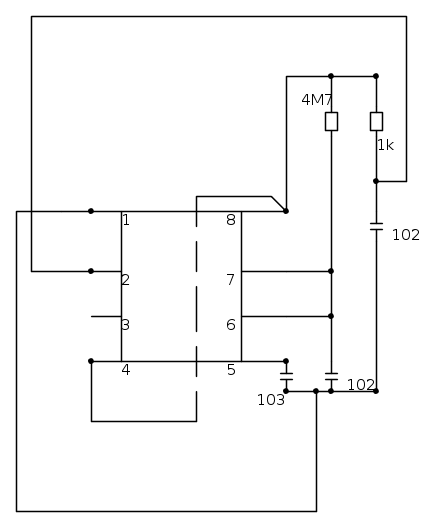

Messaggioda Foto UtenteCavaliereSbullonato » 5 dic 2012, 20:53
facciamo così andiamo per passi che è più semplice per tutti , tolti i componenti che non riesco a trovare - dovrò girare più negozi di componenti elettronici - nel primo monostabile i collegamenti sono giusti?

Messaggioda Foto Utentemarco438 » 5 dic 2012, 20:56
E' inutile disegnare in FidoCadJ e poi postare come immagine; e' evidente che ancora non hai letto le istruzioni.
Fallo.

Messaggioda Foto Utentesimo85 » 5 dic 2012, 21:08
Si, i collegamenti sono giusti.

Messaggioda Foto UtenteCavaliereSbullonato » 5 dic 2012, 21:09
ok almeno il primo è apposto , ora faccio lo stesso col secondo e inserisco lo schema in questo messaggio quando ho fatto

Messaggioda Foto Utentesimo85 » 5 dic 2012, 22:48
Lo schema mi sembra giusto. I valori dei condensatori di temporizzazione, li hai messi dei valori che hai voluto tu!

Messaggioda Foto UtenteCavaliereSbullonato » 5 dic 2012, 23:58
ho capito si possono sempre cambiare ma ripeto al negozio mi hanno detto che da 1u e 100u non si trovano più , li devo cercare sulla baya
