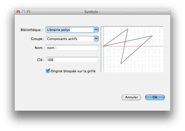

La novità principale è che è ormai possibile modificare all'interno di FidoCadJ le librerie utente. Per definire un nuovo simbolo, basta seguire la procedura seguente:
- bisogna innanzitutto avere una directory librerie definita nelle configurazioni del programma.
- si disegna il nuovo simbolo e si selezionano tutti gli elementi che lo compongono
- in modalità Selezione, si fa click destro con il mouse sopra un elemento selezionato e si seleziona la voce "Converti in simbolo". Verrà aperta una finestra in cui si potrà definire l'origine del simbolo, scegliere la libreria in cui metterlo, il nome da mostrare e la chiave (ovvero il codice con cui il simbolo è richiamato nel codice attraverso il comando MC).
Facendo click destro sull'albero a destra nella finestra del programma, alcune operazioni di editing dei simboli sono messe a disposizione.
Solo le librerie definite dall'utente possono essere modificate (non quelle standard, interne a FidoCadJ).
Un'altra cosa che potrebbe essere utile a molti è la tastierina con alcuni caratteri UTF-8 (simboli matematici, alfabeto greco), facilmente utilizzabile quando si introduce un testo.
Dato che le novità sono tante ed in particolare la gestione delle librerie ha comportato un notevole lavoro ed alcune "acrobazie" interne, è possibile che questa versione abbia alcuni malfunzionamenti. Io quelli che ho trovati li ho corretti come meglio ho potuto, ma se la provate, fareste meglio a tenervi una copia di backup delle librerie su cui lavorate.
