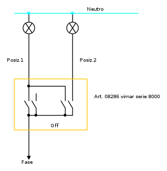

Comunque avevo valutato la possibilità del relè "con doppia funzione"(premi una volta e si accende una coppia, premi 2 volte e si accende anche l'altra) ma francamente non lo trovo molto confortevole.. (Anche se probabilmente è questione di abitudine).
Per quanto riguarda il dimmer, stesso concetto di praticità... Anche per quanto riguarda le lampadine, quelle economiche in genere non sono dimmerabili...(certo per persone tecnologiche sarebbe la soluzione più bella forse)
Per quanto riguarda il commutatore interbloccato, (a parte il fattore estetico), credo che funzioni! Basta collegare 2 lampadine al pulsante superiore, e tutte e 4 le lampadine al pulsante inferiore...
è possibile? ho detto un'eresia?

kiai1988 ha scritto:Per quanto riguarda il commutatore interbloccato, (a parte il fattore estetico), credo che funzioni! Basta collegare 2 lampadine al pulsante superiore, e tutte e 4 le lampadine al pulsante inferiore...
[-X , Si.
Questo poteva essere realizzabile se il 5052/N della Magic avrebbe avuto 2 Poli per posizione ma per tua sfortuna ha un solo contatto per posizione.
Conclusione, non è fattibile .

Messaggioda Foto UtenteCGIUSEPPE61 » 8 dic 2012, 12:27
Se vuoi puoi , lasciando invariati il numero dei moduli esistenti, sostituire solamente i frutti in questione con la serie Vimar 8000. L'art. 08286 , farebbe a caso tuo, commutatore 2 poli per posizione , 1- off - 2.
Posizione 1 = Lampada 1
Posizione 2 = Lampada 1+2
P.S. Non hai possibilità di accendere solamente la lampada 2

Messaggioda Foto UtenteElectro » 8 dic 2012, 12:49
Confermo che il pulsante in questione 5052N ha interblocco, quello senza interblocco e quindi doppio pulsante classico con comando azionato solo con pulsante premuto è il 5055.
Però non mi piace molto questa soluzione.
Con un po' di fantasia si potrebbe trovare lo spazio per il relè da qualche parte anche nella coppa di collegamento del lampadario.
Con un po' di maualità si riuscirebba anche a montare il supporto a 4 posti al posto di quello a 3, si tratta di scontornare un po' la cassetta con uno scalpellino e poi fissare il supporto con due fisher da 5mm.
Voglio dire, che la soluzione si trova.
Valida anche la soluzione del commutatore Vimar 08286.
