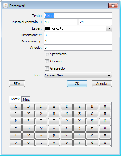

Io ho fatto delle prove con l'ultima versione. La centratura dei simboli, non mi riesce bene. Ma ho l'impressione che anche il copia incolla non venga tenuto "in riga".. Ho provato un po' di fretta, però. Non sarebbe meglio, se gli assi nella "centratura", restassero "bloccati sulla griglia"?

Io mi sono accorto di un'altra cosetta: il comando "Vectorize" non funziona correttamente con le macro specchiate.

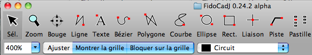

Piercarlo, mi permetto di disturbarti... sei per caso riuscito a trovare qualcosa per le icone? Quelle attuali non sono molto belle e con MacOSX il risultato è un pugno in un occhio:
Non ho ancora considerato con calma il problema, ma direi che ci vuole:
- un'icona per indicare la radice dell'albero: tutte le librerie caricate da FidoCadJ
- un'icona per indicare una libreria standard, immutabile
- un'icona per indicare una libreria non standard e quindi modificabile a piacere
Per indicare le categorie, dovrebbero andare bene le icone attuali, ovvero le cartelle (dipendono dal look and feel operativo ed è meglio non toccarle), mentre un foglietto indica il simbolo.

DarwinNE

DarwinNE ha scritto:Piercarlo, mi permetto di disturbarti... sei per caso riuscito a trovare qualcosa per le icone? Quelle attuali non sono molto belle e con MacOSX il risultato è un pugno in un occhio:
Non ho ancora guardato bene (o meglio ho guardato nei due mac che ho in casa ma non ho trovato niente di molto migliore rispetto a quanto già fatto da voi - anzi ho trovato pure di ben peggio...).
Penso che la cosa migliore a questo punto sia, piuttosto che andare a rovistare nelle cianfrusaglie informatiche di dieci anni fa, partire dal lavoro che avete già fatto (che mi pare tecnicamente valido) e rifinirlo dal punto di vista grafico anche per evitare di ricorrere sempre alle stesse icone (floppy, PC, HD, Floppy, PC, HD...).
Volendo a questo punto me le posso anche reinventare io "a rate" (ovvero una per sera finché non le finiamo). Ho solo bisogno che mi riepilogate quanto segue:

Attualmente, le icone della toolbar di FidoCadJ sono presenti in due versioni: 16x16 pixel e 32x32 pixel. Di solito, vengono utilizzate le prime, anche se qualcuno preferisce le seconde (a mio avviso meno riuscite, ma forse utili per schermi a grande risoluzione):
Per le nuove icone, proporrei di adoperare la stessa strategia ed ottenerne due versioni in questo formato. Ecco le solite icone:
http://sourceforge.net/p/fidocadj/code/ ... /toolbars/
In realtà, ho sempre lavorato con Gimp su versioni molto più grandi (non ricordo se 128x128 pixel o anche più), per poi ridurle e ritoccare le versioni piccole di modo che fossero graficamente accettabili.
Direi per le icone finali sempre e solo png, le icone non appariranno per forza su sfondo bianco e quindi bisogna fare attenzione a certi dettagli ed alla trasparenza (ho cercato di fare qualcosa di simile con un bordino bianco per quasi tutte). Dato che si tratta di icone che appariranno su più sistemi operativi, bisognerebbe per quanto possibile utilizzare un look molto sobrio che non sia troppo caratterizzante o legato ad uno stile particolare. Non so che programma hai intenzione di usare, ma sarebbe comodo avere le icone in un formato simile a quelle già esistenti fatte con Gimp

Uhm, per il momento direi poco o niente. Perlomeno è così che accade con le icone attualmente presenti, nelle quali cambia il colore di background quando il tasto su cui sono presenti è premuto.
Per adesso mi viene in mente quello che ho citato prima:
