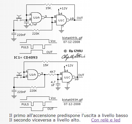

salve signori, vi allego uno schema del circuito di un bistabile fatto con porte nand , per la precisione un integrato 4093 , (non ho usato fidocad e chiedo scusa ma non ancora capisco bene come funziona) .
ho montato tale circuito
e non funziona,cioè ho messo in out un semplice led 1,6V e quando premo il tasto il led si accende un istante come se arrivasse un velocissimo impulso , la situazione si ripete per ogni volta che schiaccio il pulsante.
dopodichè ho notato che funziona abbastanza bene quando l'alimentazione invece che essere 12V come indicato la impongo a 3,5 V , ma anche in questo caso ho dei piccoli problemi cioè , aprendo e chiudendo velocemente il pulsante il bistabile perde colpi.
perciò deduco che sia un problema di dimensionamento dei componenti ma non saprei come procedere,inoltre vi chiedo se sia possibile realizzare un bistabile senza avere di mezzo le cariche e scariche dei condensatori,perché francamente a lungo periodo non mi sembrano affidabili , cioè se si interviene spesso sul circuito non si da la possibilità al condensatore di scaricarsi completamente mentre a lungo termine credo si possano avere problemi come tempi di carica piu lunghi visto che il condensatore è completamente a terra ,
chiedo vostri consigni, grazie e buon forum a tutti :)

Posta il circuito con Fidocad della tua realizzazione, il che vuol dire inclusi i collegamenti dei LED.

Hai messo una resistenza in serie al led?

onestamente non ricordo se successivamento abbia provato a inserire una resistenza in out con il led , dici che può essere questo un problema?? proverò domani ma sinceramente mi sembra un po strano :roll:

Rimbalzi del pulsante non bene attutiti :?: Sempre se quest'ultimi entrano in gioco e disturbano il funzionamento del circuito :!: :D

:-) Ma... ti avanzano delle nand e non sapevi come utilizzarle :?: Altrimenti avrebbe più senso, a mio parere, prendere un flipflop... integrato (4013 etc.) e usare quello; la resistenza in serie al led ci va "sempre" e va calcolata in base alle caratteristiche del led e alla tensione di alimentazione, seguendo la solita formula. O_/

si esattamente :ok: ho nand in eccesso , comunque , si ho capito , inserirò la resistenza seguendo le caratteristiche del led , valudando quale deve essere la sua corrente . Per quando riguarda un flip flop , se non sbaglio però ho bisogno di 2 pulsanti,uno per il set e uno per il reset , non ricordo bene il jk ma se non erro anche in questo caso avrei bisogno di 2 pulsanti , io volevo averne uno solo . Conosco anche la configurazione da bistabile del 555 ma onestamente mi sembra sprecato , cioè con il 555 ci si possono fare un sacco di cose carine mi sembra un po mal utilizzato per farci un "semplice" pulsante on-off
